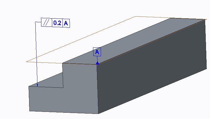

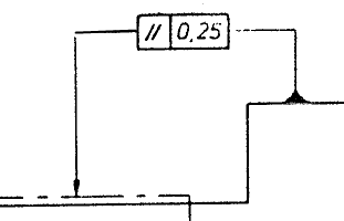

Hallo Leute
Ich brauche eine Formtoleranz auf einer Zeichung, komme aber mit dem Menue nicht zurecht.
Wie muss ich vorgehen um so eine Form/Lagetoleranzangabe auf der Zeichnung zu haben?
Die (erste) Pfeilspitze bekomme ich geregelt, wie aber schaffe ich die 2. Hilfslinie?
Hat jemand einen Tip für mich?
lg
Alex

Für die "vereinfachte" Darstellung gibt es keinen Knopf.
Auf dem Ziel ganz normal eine Referenz A erzeugen und diese dann in der Toleranz angeben.

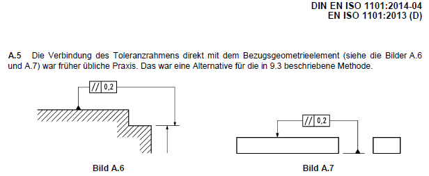

erstellt am: 15. Sep. 2014 18:34    Editieren oder löschen Sie diesen Beitrag!  <-- editieren / zitieren -->   Antwort mit Zitat in Fett Antwort mit kursivem Zitat    Unities abgeben: 1 Unity (wenig hilfreich, aber dennoch)2 Unities3 Unities4 Unities5 Unities6 Unities7 Unities8 Unities9 Unities10 Unities Nur für Alexx2 10 Unities + Antwort hilfreich
Ihre Darstellungsversion ist laut der aktuellen ISO 1101 ersetzt worden (siehe Bilder).
