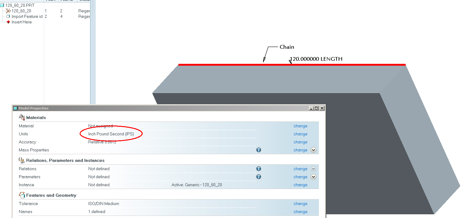

nach längerer Zeit muss ich mich wieder mit CAD beschäftigen und häng dann natürlich sofort.
Es geht um folgendes Problem.
Beim Import einer SAT Datei in Wildfire 5 M170 wird das Modell mit Faktor 25,4 skaliert.
Nach etwas Suche bin ich auf einen Hinweis zum Aufbau der SAT gestossen.
Im Header wird die Einheit angegeben.
Header SAT Datei
600 0 1 0
31 Autodesk Mechanical Desktop 5.0 13 ACIS 6.0.2 NT 24 Tue Apr 22 13:44:16 2014
-1 9.9999999999999995e-007 1e-010
In der dritten Zeile steht das -1 für Millimeter und trotzdem skaliert Wildfire das Modell bei Verwendung der Schablone.
Lass ich die eigene Schablone weg stimmt alles, obwohl die Schablone auf mm steht.
Ändere ich die -1 in 1 wird auch bei Verwendung der Schablone das Modell richtig eingelesen.
Wo liegt der Fehler?
In der Schablone oder in der SAT Datei oder bei Wildfire 5 durch Falschinterprätation von -1 im Header?
Vielen Dank.

erstellt am: 24. Apr. 2014 10:25    Editieren oder löschen Sie diesen Beitrag!  <-- editieren / zitieren -->   Antwort mit Zitat in Fett Antwort mit kursivem Zitat    Unities abgeben: 1 Unity (wenig hilfreich, aber dennoch)2 Unities3 Unities4 Unities5 Unities6 Unities7 Unities8 Unities9 Unities10 Unities
Danke!
Somit liegts nicht an meiner Schablone.
Aber warum wird beim Verwenden einer Schablone mit 25,4 skaliert und ohne erfolgt keine Skalierung?
Hat jemand eine Erklärung?
Danke.

Der zerhackt hier anscheinend irgendwas mit den Einheiten im Modell.
Ich importiere das Teil. Danach stehen die Einheiten auf 'Custom' in 'mm'.
Workaround:
1. Teil importieren mit Schablone
2. Einheiten auf Inch einstellen, Bemaßung konvertieren
3. Einheiten auf mm einstellen, Bemaßung interpretieren
4. Schließen, Fertig.

Ohne Schablone hast Du die Original PTC-Einheiten. Dein Modell hat zwar die richtigen Werte (120/60/20) aber sicherlich nicht die richtige physische Größe (also keine 120/60/20 mm)
Aus der Erklärung des SAT-Headers
The first record of the ACIS save file is a header, such as:
712 0 4 0
11 Scheme AIDE 11 ACIS 7.0 NT 24 Mon Apr 09 16:44:18 2001
Double . . . . . . Number of millimeters represented by each unit in the model: “--1”.
[EDIT] Bild hinzu [/EDIT]
Das kann ich bestätigen. Beim Import ohne Schablone sind Inch als Einheiten eingestellt.
Wenn man mit Creo nach ACIS exportiert stellt wird im Header eine '1' und keine '-1' erzeugt. Jetzt ist nur die Frage was eigentlich richtig ist.
Nochmal edit: Die Dokumente die ich gefunden habe im Netz reden alle von '1' bzw. '25.4' oder anderen positiven Zahlen. Vielleicht bedeute '-1' keine Konvertierung und dein Programm nutzt die eigenen Einheiten.

Original erstellt von HansGeorg:
Was nun wirklich -1 bedeutet habe ich nicht herausgefunden.
Ich verstehe das so wie Nico geschrieben hat
  -1    keine Konvertierung bzw. Nicht angegeben
          (Die -1 ist häufig eine Darstellung für "Keine", "Nicht" u.Ä. bzw. "unbekannt")
und weiter
    1    Konvertierung 1:1
  25,4  Konvertierung 1:25,4
etc.
