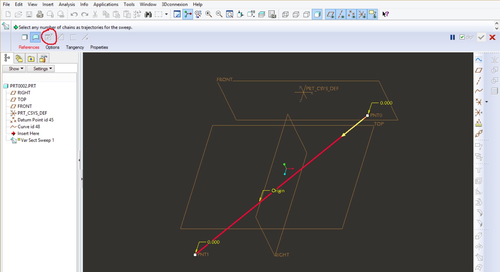

ich habe folgendes Problem:
Ich habe zwei Punkte im Raum über Koordinaten erstellt. Diese habe ich über die „Curve“-Funktion, also mit einer Spline miteinander verbunden (Ergebnis ist eine Gerade ohne Krümmung). Nun möchte ich entlang dieser Spline einen Sweep erstellen.
Das Problem ist, dass mir ProE in diesem Fall nicht erlaubt eine Skizze zu erstellen, die gesweept werden soll (siehe Bild im Anhang).
Grund für dieses vorgehen ist, dass ich sehr viele dieser von einer Raumrichtung oder Ebene unabhängige Rohrsstücke eines Gitterrohrrahmen darstellen möchte und dies daher Ebenenunabhängig machen möchte.
Folgendes habe ich bisher festgestellt:
1. Lege ich eine Spline über drei Raumpunkte und erzeuge ich einen Sweep (oder variable Section Sweep), dann funktioniert das.
2. Für den Sonderfall, dass die Spline über drei Raumpunkte eine Gerade (ohne Krümmung) bildet, funktioniert die Sweep-Funktion wieder nicht.

Original erstellt von berounba:
was ist nun die Frage, denn das Problem analysiert hast Du gut?
Nein, das Problem ist auch nicht richtig analysiert, denn der Bildschirmausdruck zeigt deutlich, dass Pro/E noch eine Referenz fehlt ("References" in rot). Es mag einen stören oder nicht, aber Pro/E verlangt nun einmal noch eine weitere x-Richtungsreferenz zur Skizzenausrichtung.
Die Bedeutung derselben wird klar, wenn man anstelle eines Kreises ein Rechteck skizziert. Im Film habe ich einfach einmal einige Ebenen wild in die Prärie gelegt.

Super, vielen Dank. Erstellen der Sweeps funktioniert jetzt.
Es haperte tatsächlich nur an der zusätzlichen Referenz für die Skizze.
Danke für die ausführliche Lösung mit dem Video!
