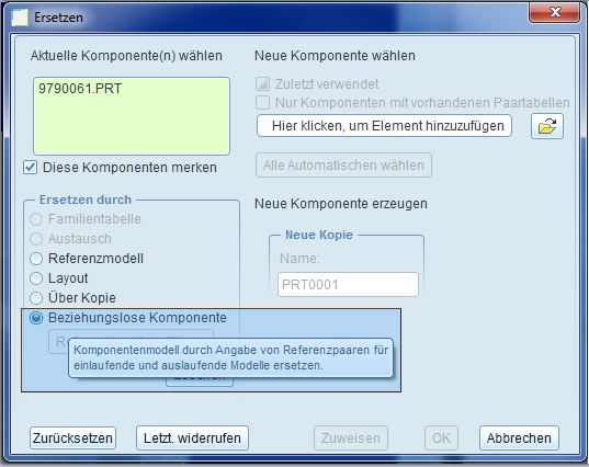

Ich habe sehr oft das Thema, dass ich in vorhandenen Baugruppen (z.B. NC-Baugruppen) bei referenzierten, importierten Teilen, das Import-Ke aufgrund Änderungen austauschen muss.
Wenn ich das alte Import-Ke lösche und ein neues importiere, gehen mir alle Referenzen in der Baugruppe verloren.
Es gibt die elegantere Methode, in der Baugruppe das Import_Ke zu aktivieren und über das Menue Definition_editieren, Geometrie, Datei_neu_laden mit dem neuen step zu ersetzten. Dann fragt er sehr schön welche Fläche auf dem neuen Teil die auf dem alten Teil ersetzt und die Referenzen können so ersetzt werden.
Leider funktioniert bei letzterer Methode der Datenaustausch offensichtlich nach einem grundsätzlich anderen Prinzip. Denn oft kommt es dabei zu fehlerhaften Datenimport und keinem geschlossenen Teil. Bei der Methode im Teilemodus hingegen gibt es keine Importprobleme, dafür aber sind die Referenzen futsch.
Gibt es tatsächlich zwei verschieden Importfunktionen und wenn ja, kann man das irgendwo einstellen?

Hallo Peter
Unter WF 5 gibt es beim Ersetzen von Teilen die Option "Beziehungslose Komponente". Dort können die Referenzen vor dem Ersetzungsvorgang von einem Teil auf das andere übertragen werden. Ob es diese Option bei dir unter WF 4 schon gibt, weiss ich nicht, da ich diese Version übersprungen habe.

Moin Peter,
so was ähnliches habe ich auch schon gelegentlich versucht. Einen zuverlässigen Weg
habe ich dafür nicht gefunden...
Wohl aber einen Workaround, der zumindest große Teile erleichtert:
Mache dir direkt nach dem Import eine Flächenkopie (Körperflächen)
und baue deine kompletten Teile darauf basierend auf.
Willst du den Import dann ersetzen, dann hast du die Möglichkeit,
vor der von deiner Konstruktion referenzierten Flächenkopie noch alles
mögliche nachträglich zufixen.
Dinge wie "Kanten verwenden" etc. klappen dann meist nicht, sind aber
schnell repariert...

Liebe Leute,
Danke schon mal für die Antworten.
Es gibt ja schon einen passenden Weg!
Hatte ich ja schon erwähnt:...über das Menue Definition_editieren, Geometrie, Datei_neu_laden mit dem neuen step zu ersetzten. Dann fragt er sehr schön welche Fläche auf dem neuen Teil die auf dem alten Teil ersetzt und die Referenzen können so ersetzt werden.
Aber der funktioniert nicht sauber. In den meisten Fällen hat der Import der Flächen Fehler und es gibt keinen geschlossenen Körper.
Anders wenn man den step direkt importiert. Die Frage: Gibt es zwei unterschiedliche Berechnungsmethoden?
