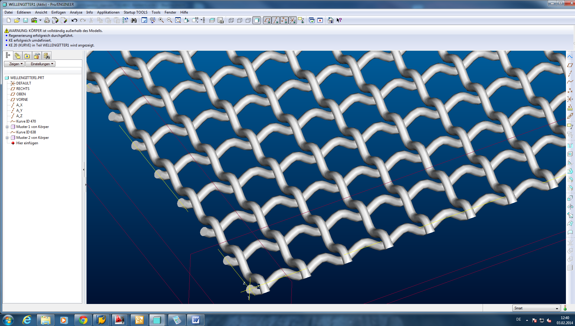

Ich versuche zur Zeit ein Wellengitter mithilfe von Kurven aus Gleichungen zu erstellen.
Meinen aktuellen Stand kann man im Anhang bewundern
Nun ist das ganze so noch nicht ganz richtig... Das Gitter muss ja noch irendwie "geflochten" werden
Ich dachte mir dafür sind Zwei weitere Kurven nötig, welche mit negativen Vorzeichen versehen werden und anschließend etwas verschoben werden.
Das Ergebnis traue ich mich garnicht hochzuladen
Denkfehler oder falsche Vorgehensweise?

Warum versuchst Du, das Ganze als Part zu erstellen. Im wirklichen Leben ist ein solches Gitter doch auch eine Baugruppe.
Grundlage der Baugruppe wäre dann nur ein gewellter Draht aus deinem Beispiel. Die richtige Anordnung vieler dieser Drähte bringt dann das gewünschte Gitter.

War nur zum Testen
Hat jetzt auch geklappt mit der richtigen Verschiebung und der korrekten Musterung.
