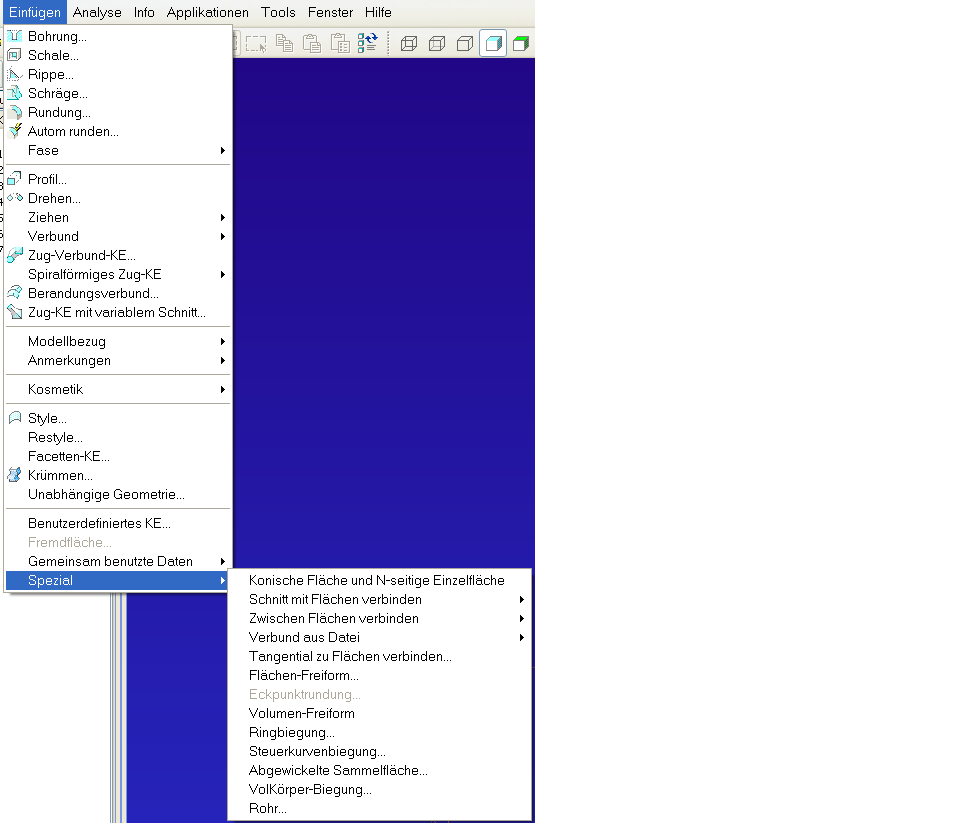

Ein freundliches Hallo an alle ,
Habe folgendes Problem ...
Für meine Zwecke will ich eine Steuerkurvenbiegung erzeugen dazu Zeichne ich eine Skizze Editiere Sie zu einen
Umfang und nun sollte sich im Enfügemenu unter Spezialeinfügen die Auswahlmöglichkeit der steuerkurvenbiegung auswählen lassen.
Leider habe ich diese Auswahlmöglichkeit nicht.
Habe schon diverses versucht
Ist die "Funktion" bzw. das Feature ausgeschaltet ? wenn ja wie hole ich es wieder her ?
Ich arbeite zur Zeit mit PRO E Wildfire 4
Würde mich über eine Antwort sehr freuen.

Ja das wie ist mir bekannt nur ich habe diesen Menu ( Untermenu) punkt Steuerkurvenbiegung unter Einfügen -> Spezial gar nicht.
Der taucht dort nicht auf ... Das ist mein Prob.

Es gab mal eine config.pro Option "allow_anatomic_features" mit der man in diesem Spezial-Menu gewisse Features anschalten konnte (z.B. Nut, Flansch, Welle ...).
Dass die Steuerkurvenbiegung da auch dabei ist kann ich aber nicht versprechen. Nach dem Eintrag in die config.pro würde ich einen ProE-Neustart empfehlen. Sonst aktualisieren sich die Menues eventuell nicht.

Ahh, ich glaub jetzt fällt mirs ein. Hab grad kein WF4 zur Hand aber ich gdenk das war unter Editieren-Verformen oder so ähnlich. Da gibts dann eine bunte Auswahl an Goemetriemanipulationstools, auch die SKB.

Habs getestet, allow_anatomic_features gibt es noch und hat die folgenden Auswirkungen auf das Spezialmenue:
steuer11 mit Einstellung no* (Standard, wenn es nicht in der config steht also ausgestellt)
steuer 22 mit Einstellung yes
Aber, wie befürchtet, ohne Auswirkung auf die Steuerkurvenbiegung.

Ja, ich auch, ist nämlich unter Einfügen-Krümmen-Steuerkurventool (steuer33). Aber irgendwie scheint das was anderes zu sein, komm mit dem Tool auf keinen grünen Zweig.

Erledigt. Alte Version aktiviert ( Wiederherstellungspunkt von vor 3 Mo.) geladen und es geht . :-)
