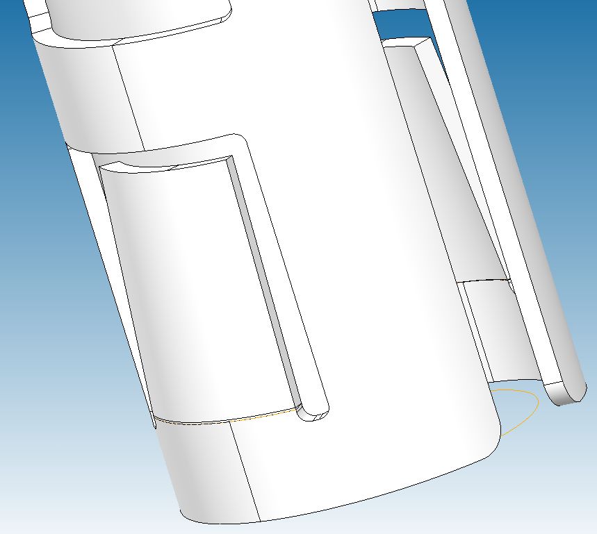

ich habe das Problem, das ich keinen Flansch (im Blech) über 180° erzeugen kann, da Creo bzw. ProE 2x180° Schalen erzeugt (siehe Bild). Ich habe die Lasche mit einen Zug-KE erzeugt. Allerdings kann ich das dann anschließend nicht abwickeln. Ich habe auch schon verschiedene Wege ausprobiert es erst im Volumen zu erzeugen und anschließend ins Blech zu konvertieren. Leider tritt da das gleiche Problem auf.
Kann mir jemand weiterhelfen?
Schon mal vielen Dank an euch.

Wie das Teil erzeugt ist sollte eigentlich keine Rolle spielen.
Nach der Konvertierung in "Blech" kann eigentlich immer die Abwicklung erzeugt werden.
Bei einem runden Blech gibt es nur beim Erzeugen der Abwicklung, ein Problem mit der "festen Geometrie".
Normal genügt ein Mausklick auf eine Fläche, und schon fertig.
Hier gibt es aber keine ebene Fläche.
Deshalb muss mit der Maus eine gerade Kante angeklickt werden.
