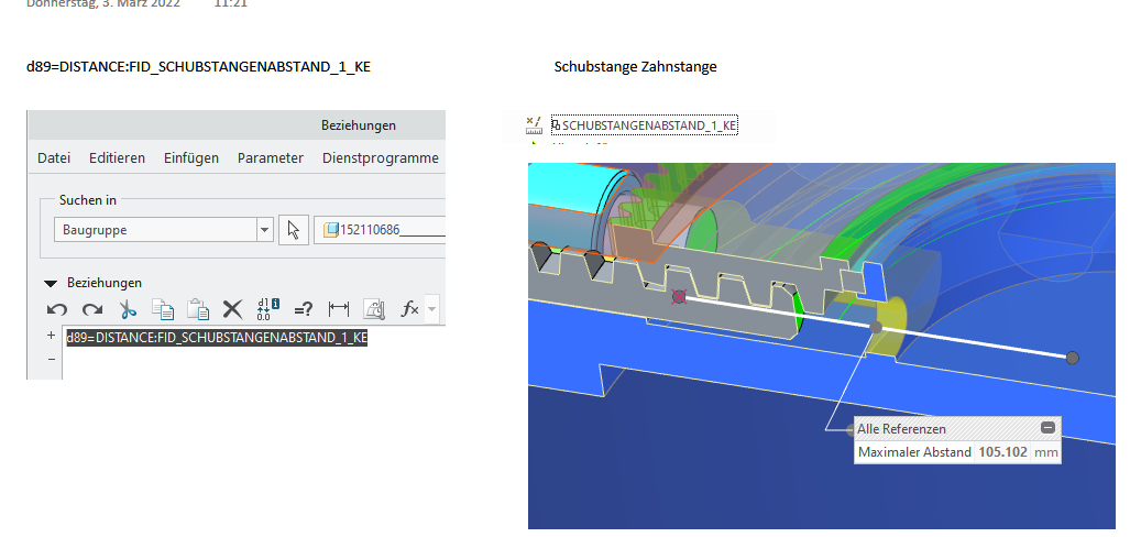

erstellt am: 28. Apr. 2026 14:14    Editieren oder löschen Sie diesen Beitrag!  <-- editieren / zitieren -->   Antwort mit Zitat in Fett Antwort mit kursivem Zitat    Unities abgeben: 1 Unity (wenig hilfreich, aber dennoch)2 Unities3 Unities4 Unities5 Unities6 Unities7 Unities8 Unities9 Unities10 Unities Nur für mclalin 10 Unities + Antwort hilfreich
Ganz einfach:
1. Messen als Distanz ->Oben rechts dann Diskette und speichern als KE im Screenshot: "Schubstangenabstand_1_KE"
2. In Beziehung eingeben: dein_zubeschreibender_parameter=DISTANCE:FID_Schubstangenabstand_1_KE
Eigentlich exakt wie zuvor beschrieben :-)
