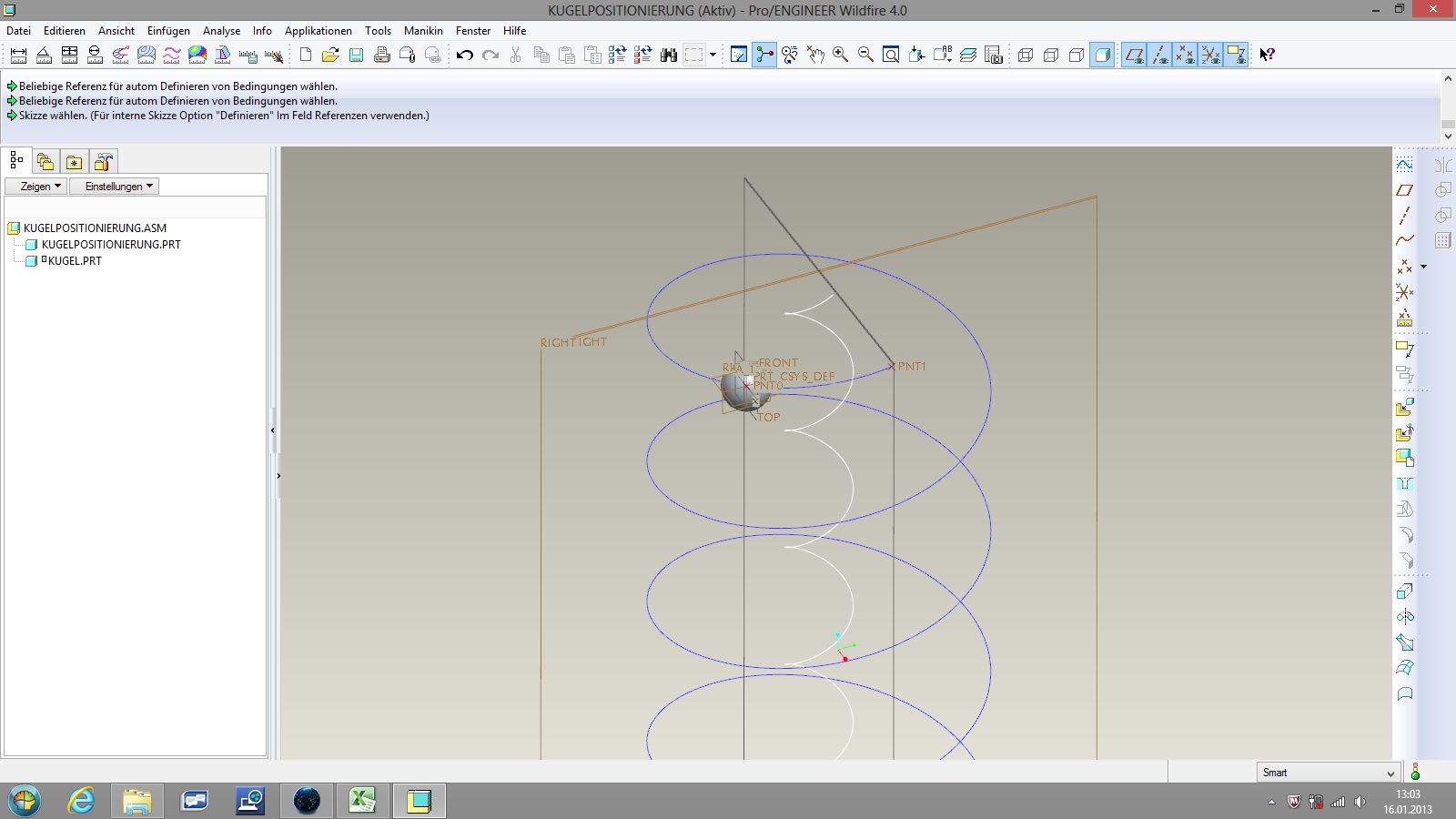

Hallo Leute,
im Zusammenbau möchte ich einen Körper entlang einer vordefinierten 3D-Kurve(Kurve im Raum) mustern bzw.
vervielfältigen.
Die Auswahl einer Skizze für das Muster geht ohne Probleme, aber wie kann ich die 3D-Kurve aus Gleichung für das Muster verwenden ? (Siehe Bild)

  • Punkt auf Raumkurve z. B. als Verhältnis oder absolut bemaßt zu einem Ende.
  • Kugelmitte auf Punkt referenziert einbauen
  • Punkt mustern als Maßmuster über das Verhältnis- oder Lagemaß.
  • Kugel als Referenzmuster vervielfältigen
