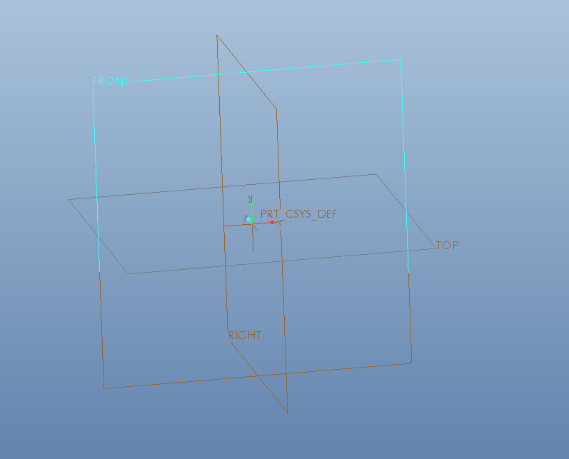

Hallo Leute,
ich habe bei mir zu Hause die Studentenversion von Pro/E WF5 installiert.
Diese lief bis jetzt auch immer reibungsfrei.
Nun habe ich im Zuge der Installation von Windows 8 auf meinem Rechner alles gelöscht und neu installiert.
Jetzt habe ich das Problem dass wenn ich mit der maus über ein Teil oder Ebene fahre
und diese blau markiert ist, Pro/E nicht mehr reagiert und sich die blaue Markierung
dann langsam nach oben hin verzieht.
Also ist ein Arbeiten damit überhaupt nicht mehr möglich.
Ich hoffe es kann mir jemand weiterhelfen.
Vielen Dank!

eindeutiges Zeichen für schlechte Grafikunterstützung.
Offensichtlich ein Treiberproblem.

Lösung: NVIDIA Systemsteuerung: > Fortgeschrittene 3D-Bildeinstellungen verwenden

Danke für den Lösungsvorschlag,
aber ich habe eine "ATI Radeon HD 5700" Grafikkarte verbaut.

Dann eben in deiner Grafiktreibersteuerung die Option Bilddarstellung  ändern.
