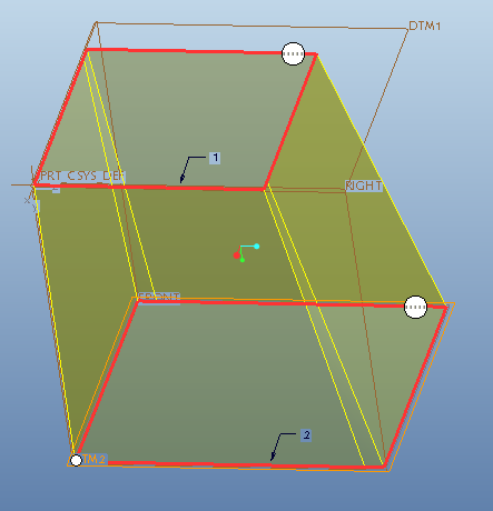

ich wollte gerade testweise einen Berandungsverbund aus 2 Rechtecken, die auf parallelen Ebenen liegen, erstellen.
Warum werden an den 2 Seiten nicht die Ecken verbunden, sondern irgendwelche Punkte neben den Ecken, die in der Skizze gar nicht existieren?
Und wie schließe ich den Körper ab, damit ich ein Verbundvolumen erstellen kann?
Vielen Dank schonmal!

warum nimmst du nicht gleich einen Verbundkörper?
Einfügen -> Verbund -> Körper
Ansonsten kann man bei den Steuerpunkten was einstellen (Stück an Stück)

Die Schnitte sind ja schon vorhanden.
Da müsste ich doch neu skizzieren, oder nicht?
Edit:
Zug-Verbund-KE entlang einer Leitkurve bringt das gewünschte Ergebnis.
Und Stück-an-Stück auch, danke!

Die können als Referenz abgegrifen werden.
Aber wie oben ergänzt, kann man bei den Steuerpunkten was einstellen.
Dann jeweils die Skizzen der Rechtecke "Füllen" und alle Einzelflächen verschmelzen.
Anschließed ein Verbundvolumen von machen.
Macht zusammen 7 KEs
Oder man macht die Skizzen im Verbund-KE neu und hat nur 1 KE.
