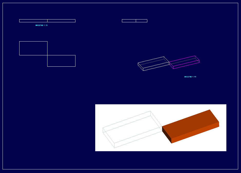

Wenn es nur um ein Bilderl auf der Zeichung geht, das eine Komponente farblich hervorgehoben darstellt:
In der Baugruppe mit dem Ansichtsmanager Stil eine entsprechende Ansicht erzeugen (Drahtgitter für nicht hervorgehoben - schattiert für das farblich dargestellte)
Die Baugruppe unter Kopie speichern als JPG - speichern.
JPG entsprechend zuschneiden - in Bitmap - konvertieren

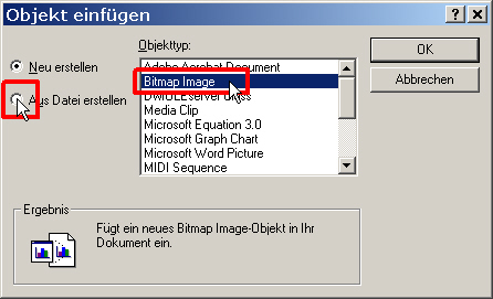

In der Zeichung: Einfügen / Objekt / Bitmap Image / aus Datei
und - zugegeben ein bisserl kompliziert - aber wir haben ein Bilderl auf der Zeichung
mfg HP

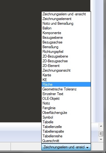

Original erstellt von Miker:
...So etwas wie Füllen oder schrafieren wäre auch geeignet...
Dann schalt den Fangmodus auf "Fläche" um, selektiere die zu füllende Fläche, ->RMT "Schraffieren/Füllen", etc.
LG, Nina

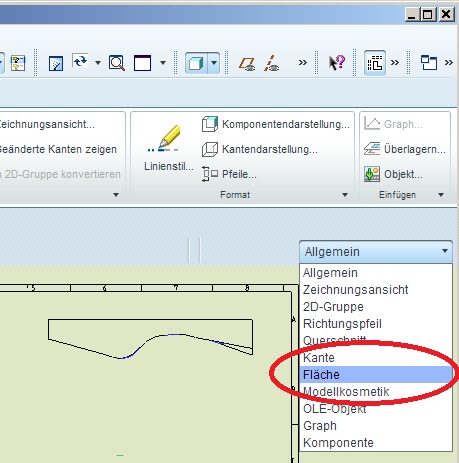

und wo finde ich den Fangmodus in WF4?!?
atti
Sehen Sie sich das Profil von atti an!   Senden Sie eine Private Message an atti  Schreiben Sie einen Gästebucheintrag für atti
Beiträge: 360
Registriert: 06.11.2006
HP z400 Workstation
24 GB RAM
NVIDIA Quadro 4000
Creo 2.0 M220
erstellt am: 29. Jun. 2012 09:20    Editieren oder löschen Sie diesen Beitrag!  <-- editieren / zitieren -->   Antwort mit Zitat in Fett Antwort mit kursivem Zitat    Unities abgeben: 1 Unity (wenig hilfreich, aber dennoch)2 Unities3 Unities4 Unities5 Unities6 Unities7 Unities8 Unities9 Unities10 Unities Nur für Miker 10 Unities + Antwort hilfreich
Hier
mfg Thomas
