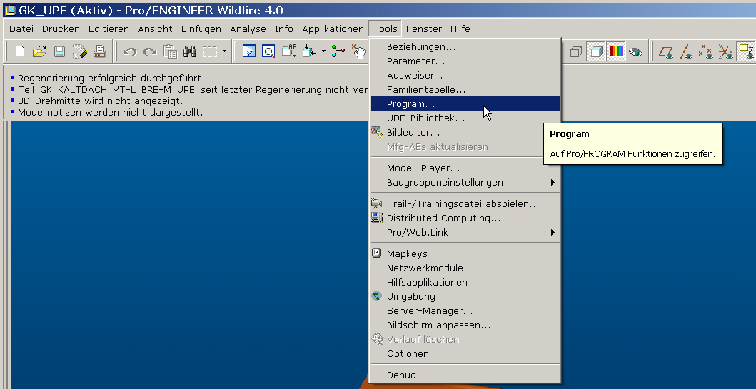

ich würde gerne eine Baugruppe erstellen die ich mit Parameterbauteilen bestücken möchte.
Wie kann ich bei "Programm"->"Programmedit" oder bei "Beziehung" ein Bauteil aus der Familientabelle einfügen bzw. wie kann ich das Programmieren damit das Programm ein bestimmtes Bauteil aus der Familientabelle benutzt sobald der Wert eines gewünschten Parameters übereinstimmt?

Vorerst haben sie alle gewünschten Komponenten einzubauen und können sie dann durch Pro-Programm unterdrücken.
Tools
Programm
Es öffnet sich ein Editor in dem sie nach der zu unterdrückenden Komponente suchen und schreiben wenn sie für YES vorhanden sein soll
IF WR_WL:0 == NO
END IF
WE_WL ist der Parametername
0 – die Sitzungs ID

Joar danke, das ging ja schnell.
Dabei benutzt ich ja aber nicht die Familientabelle oder?
Das Bauteil was ich öffne ist ein Generisches Bauteil.In der Familietabelle werden dann die unterschiedlichen Varianten mit ihren Parametern angezeigt.
Kann ich nicht dem "Programedit" sagen das er falls die benötigte Parameterlänge in der Familientabelle vorhanden ist, er ein Bauteil aus der Tabelle nehmen soll?

Dazu ist "lookup_inst" im Program da,
Infos dazu in der ProE-Hilfe..
