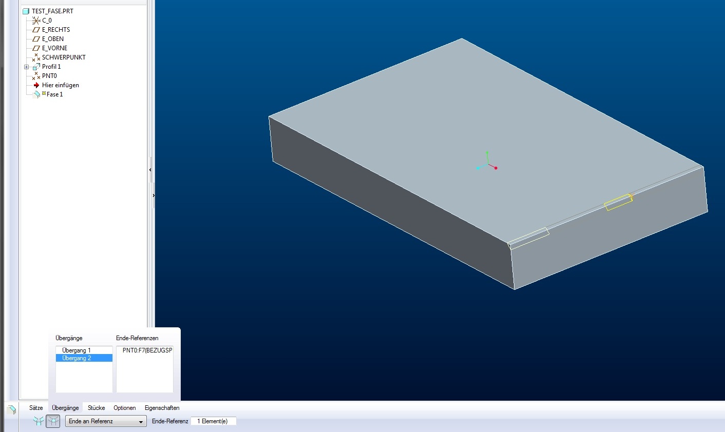

hoffe ihr könnt mir weiterhelfen.
Ich benutze WF3 und möchte eine Fase z.B. mitten auf der Kante aufhören lassen.
Aktuell zieh ich die Fase in einem Fasen-KE und mit nem anderen Extrudier-KE klatsch ich den nicht gewollten Fasenteil wieder zu.
Nur, das muss doch in dem Fasen-KE auch funktionieren?!
Hat wer ne Idee oder Abhilfe?

Hi!
Du kannst im Fasen-Ke über die Funktion "Übergangsmodus" (Button links unten) die Fase an einer Referenz, z.b. einem Punkt, enden lassen, siehe Bilder.
Weiß jetzt allerdings grade nicht ob das in WF3 genauso aussieht, hab hier nur WF4.

Hey,
besten Dank für die Antwort.
Klappt wunderbar
