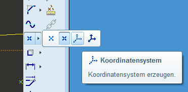

hallo, habe ein problem. möchte eine kurve um einen zylinder aufwickeln. dafür habe ich eine Gerade skizziert die tangential zur mantelfläche liegt. Doch wenn ich diese Skizze über das Wickelntool aufwickeln möchte dann funktioniert das nicht. Er fragt mich um welche Fläche ich wickeln möchte, ich wähle den zylinder aus (kann nur komplettes teil wählen keine einzelflächen..) und dann bringt er ne fehlermeldung.
vorschau fürs wickeln gibt es auch nicht (wie es z.b. beim projizieren tool der fall ist).
Skizzen-Koordinatensystem habe ich nicht festgelegt (weiß nicht wie das geht) aber da ich die Schoolsedition hab kann ich sowieso nur als Wickelurpsrung "Mitte" auswählen (skizzierer KSys ist ausgeblendet).

Nein, das hat nichts mit der Schooledition zu tun, sondern damit, dass Du kein Skizzenkoordinatensystem definiert hast, auf das das Wickeln-Tool referenzieren könnte.
Klapp' einmal in der Skizze den Punkte-Modus auf und Dir wird geholfen sein.

ahhh danke dir.
funktioniert nun ohne probleme!
