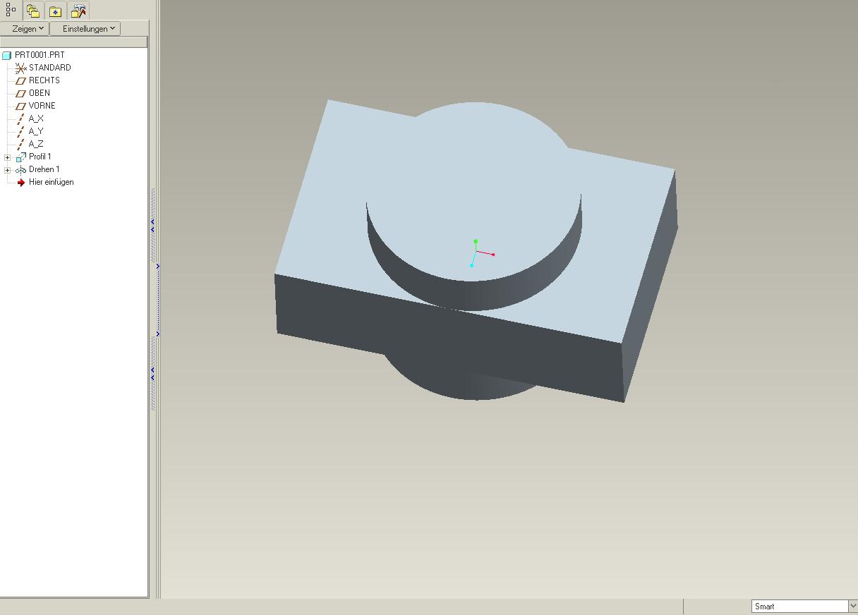

Guten Morgen,
ich habe ein Problem beim erstellen neuer Part-Dateien, da sich automatisch mit dem erstellen der neuen Part-Datei ein Modell mit generiert. Im Anhang ist ein Modell dargestellt. Es ist kein Problem dieses zu löschen, jedoch nervt es allmählich das immer wieder zu tun. Ich hab auch schon die config.pro durchforstet, jedoch keine Einstellung gefunden die die Generierung bewirken/abschalten könnte.
Hoffe ihr könnt mir helfen und Vielen dank schonmal,
dickaa

sieht aus, als wäre das Modell in Deinem Startup-Template (z.B. mmns_part_solid oder so ähnlich) drin. Schau mal und lösche es dort.
Gruesze,
Karsten

Oder mach beim erstellen eines neuen Teils den Haken bei "Standard-Schablone verwenden" raus.
Dann wirst du gefragt, ob du ein leeres Teil (das is dann aber auch wirklich leer, also keine Ebenen, Koordinatensysteme, Achsen) oder ein anderes Standard-Teil verwenden möchtest. Vielleicht gibt es ja auch eins mit den Standardbezügen und ohne Geometrie.
Welches Standard-Teil ausgewählt wird, wenn du den Haken bei "Standard-Schablone verwenden" drinnen lässt, das kann in der config.pro eingestellt werden.
Marco

Super hat geklappt. Vielen Dank!!
Hab einfach die Geometrie gelöscht und das leere Part dann als Standard-Schablone festgelegt .
Danke nochmal und Grüße,
