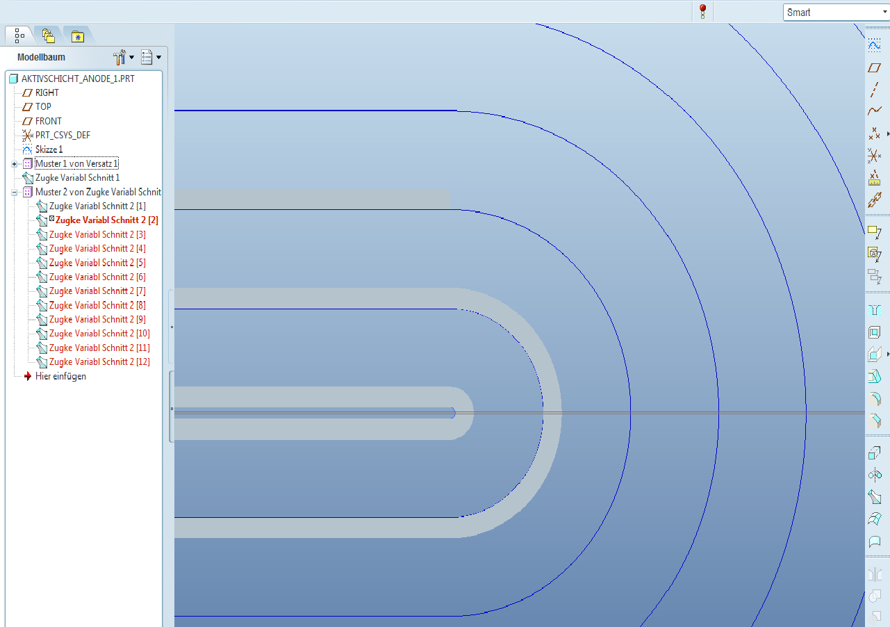

das Teil das ich zur Zeit am erstellen bin, ist eine sehr dünne Wicklung die zwischen 10-70µm "dick" und bis zu 50mm breit ist. Mehrere solcher Wicklungen sollen nachher zu einem großen Wickel zusammengepackt werden.
Da ich noch ziemlicher Anfänger bin, habe ich bisher immer mit relativer Genauigkeit gearbeitet, doch nun habe ich gemerkt dass dies in meinem Fall ja überhaupt nicht das richtige ist. Daher versuche ich nun die Wicklung(en) auf eine absolute Genauigkeit von ca. 0,1-0,01µm umzustellen, doch dann werden manche Zug-KE nicht mehr korrekt regeneriert.
Woran kann das liegen und wie kann ich es beheben?

Probier's vielleicht mal so:
Mach deine Wicklung im 1. Schritt mal nicht 50 mm breit, sondern nur 0.1 mm oder so.
Wähl dann die aufzudickende Fläche aus und versuch die endgültige Breite von 50 mm mittels Editieren > Versatz > Ausdehnungs-KE zu erreichen.
