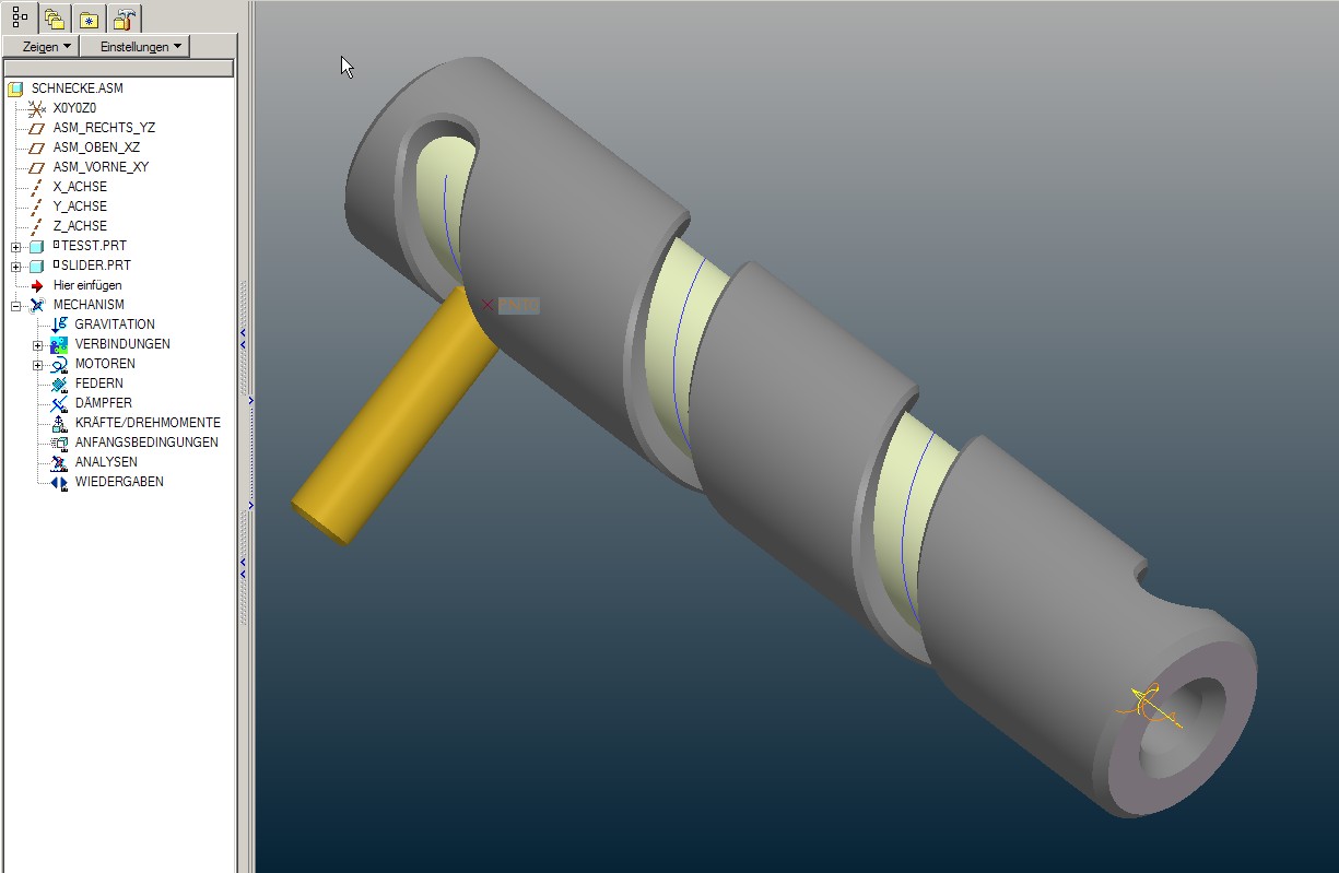

Hallo WBFWelt bestes Forum,
eigentlich "spiele" ich ja ganz gerne mal mit den Mechanismusfunktionen, diesmal stehe ich allerdings (mal wieder) auf dem Schlauch.
Ich möchte gerne den Linearantrieb über eine Trapezgewindewelle mit Mutter darstellen und habe mir gedacht, ich nutze die Funktionalität der Zahnstange, nur geht das eben nicht, weil Linearachse und Drehachse in einer Richtung sind.
Hat jemand von euch einen Lösungsvorschlag?

ich hatte so etwas mal mit den Platzierungsbedingungen in der Baugruppe gelöst. Auf der Spindel liegt eine gewickelte Kurve. Der Mutter müsstest Du dann noch einen Punkt mitgeben, der auf der Kurve liegen soll. Jetzt noch einen Servo für die Spindel und dann sieht das Ganze so aus:
http://www.youtube.com/watch?v=6PEpXynykyA

Mein ProE sagt: "Die Zahnstangenachse ist keine translatorische Achse, die orthogonal zur Ritzelachse liegt."

Hallo Falko,
Die Spindel ist als Drehgelenk ein zu bauen, das Gegenstück als Schubgelenk.
Hab dir ein Beispiel zusammengestellt, darin ist auch ein Video enthalten.
Gruß, Holger

Hallo Holger,
das war jetzt die richtige (und schöne) Lösung!
Für alle: Mact euch keine Gedanken, nehmt den Typ "Generisches Teil", definiert Dreh- und Linearachse und gebt den Hub pro Umdrehung an. So gehts.
Das Symbol im Modell ist dann identisch mit der Zahnstange.
Nehmt ihr als Typ eine "Zahnstange & Ritzel", verweigert ProE den Dienst, wenn Ritzel und Zahnstange nicht ortogonal sind...
Danke an Alle!
