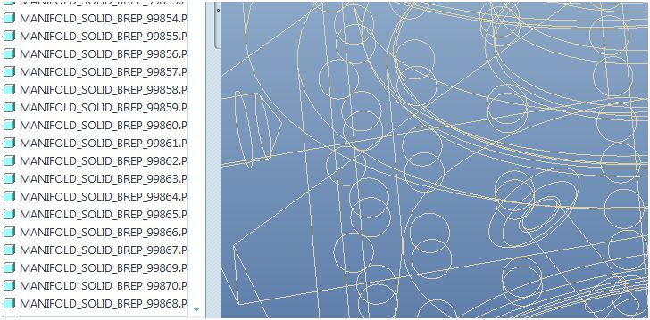

wieder mal die Schnittstelle, unser Kunde sendet uns eine Riesenbaugruppe in Step und Parasolid x_t zu.
Bei beiden der gleiche Effekt. Die Teilebezeichnungen sind wirr...Manifold_blabla.
Und die Baugruppe logisch von der Grösse schlecht zu händeln.
Der Kunde fragt für sich nun Siemens an...und ich frage Euch, was kann ich zur Verbesserung beim Daten einlesen tun.....Einstellung Config.pro Standard ....muss ich dieverese AP... ändern >AP 214....??

mhh ich denke soweit möchte ich nicht gehen, mit Pro/E habe ich sehr gute Erfahrungen gemacht bei grossen Baugruppen. Ich denke das ist eine Stärke von PTC, da geht bei anderen System lange der Schnauf aus.....aber lassen wir das...
Was aber nicht sein kann, dass bei einem Normteil alle Kugeln einzeln als Part ausgegeben wird, da verstehe ich wenn ein System in die Knie geht....

die einzelnen Kugeln entstehen durch das STEP-Format.
Leider muss jedes nicht verbundene Volumen ein eigenes Part ergeben im STEP.
Also falls man einfach innerhalb eines Parts die Kugel des Walzlagers mustert und sie berühren sich nicht, dann wird zwangsläufig beim Export über STEP für jede Kugel beim Import ein Part erzeugt.
Falls man unbedingt doch nur ein Part haben will, dann muss man über Volumenüberschneidung alle Kugel vor dem Export mit STEP miteinander verbinden.
(Wir machen dann zum Beispiel einen Volumenshrink der Wälzlager - Der Innen, Außenring oder Käfig sorgt dann für die Verbindung der Kugel-Volumen)
Mir ist noch aufgefallen, dass beim Export von ProE über STEP Riesenmodelle nicht funktionieren. (wenn der RAM deutlich über 4 GB gefüllt ist - man muss dann die Modelle aufteilen)
