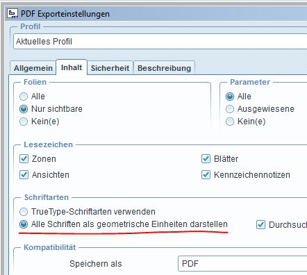

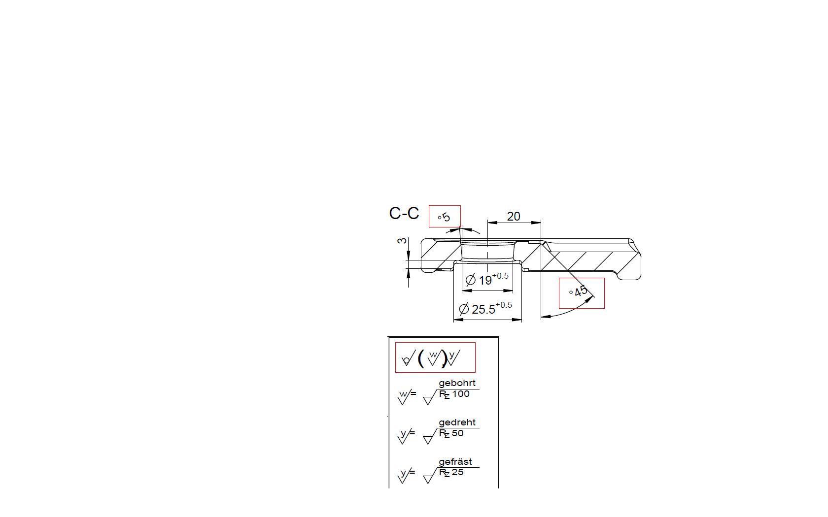

Hallo lieben CAD communtiy,
wenn ich mich in einer DRW. befinde, aus dieser DRW eine PDF speichen möchte verschieben sich einge Symbole und Maßzahlen. Wenn ich jedoch eine PDF drucke, passt alles. Im Anhang uppe ich noch einen Ausschnitt einer Zeichnung in welcher ich in roten Kästchen die Probleme eingeramt habe.
Hoffe es kann mir einer von euch helfen.
Grüße, Benedikt!

Hallo Benedikt,
achte bitte drauf dass du in der Maske vor dem Ablegen die PDF Export-Einstellungen wie folgt anpasst ->
Gruß...Michael

Anmerkung:
Bitte beachten, dass die PDFs dann nicht mehr durchsuchbar, der Text in selbigen nicht mehr editierbar und die Dateigröße (bei viel Text) merklich größer ist!

Zunächst mal vielen dank Michael, hat geklappt!
Ja das Risiko bin ich bereit einzugehen, wenn das Layout dann stimmt.

Original erstellt von Bene1338:
Ist kein Risiko, ich denke nur, man sollte es wissen. Andererseits bin ich der Meinung, dass man den Fehler beheben können muss, weil wir so seit Wildfire3 (glaub ich) PDFs erstellen und seit langem kein Pro_Blem mehr haben...
