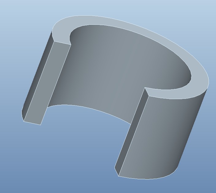

Hi zusammen.
Ich möchte aus einem 5mm Blech über den Befehl "gedrehte Lasche erzeugen" ein 270° gedrehtes Rohr erstellen (als ob das Rohr der Länge nach aufgeschnitten wäre), danach sollte auch eine Abwicklung möglich sein. Wie soll denn nun die Skizze aussehen, damit dies auch funktioniert? Wenn sich nach dem Klick auf den Befehl "gedrehte Lasche erzeugen" der Menü-Manager öffnet, blicke ich eh auch schon nicht mehr durch, was das Programm eigentlich alles wissen muss; zumindest was Attribute und Schnitt betrifft
Könnt ihr mir helfen?
Vielen Dank im Voraus

Habe noch ein Bild angehängt zu meinem ersten Thread; so sollte das Blech gewalzt werden!

Hi!
Um so etwas abwickeln zu können, brauchst du ein kleines Stückchen ebene Fläche, um diese als "Feste Geometrie" anwählen zu können.
Anbei ein Beispielteil. Allerdings habe ich nicht das KE "Gedrehte Lasche", sondern "Profillasche" benutzt.
Und füll deine Sys-Info aus. Wie soll aus "System ist ausreichend" jemand hier wissen mit welcher ProE Version du arbeitest?
mfg Thomas

Teil als Volumenkörper zeichnen - In Blech umwandeln (Verfahrfläche) - Abwickeln (stirnseitige Kante anwählen). Da braucht's nix gerades.
Aber Systeminfo braucht es!

Du kannst es auch mal mit "Einfügen -> Spezial -> Ringbiegung" versuchen, wenn sonst nix hilft (er braucht dann im Schnitt ein Skizzen-Koordinatensystem und eine Linie, und danach dann zwei Flächen die parallel zur Skizzierebene sind)
Damit hab ich gerade aus einem rechteckigen Blech genau sowas gebogen, was du in dem Bild hast.
Und wenn du das Ringbiegung-KE wieder unterdrückst, dann is das Teil wieder "abgewickelt"

Alles klar, habst gemacht; warum einfach, wenn komplizierter geht, nicht wahr?
Aber warum da erst der Befehl Lasche drehen überhaupt da ist

Der Befehl ist dazu da, um gedrehte Laschen schnell und einfach zu erzeugen. Man sollte sich halt bisschen mit der Materie "ProE" befassen, dann wird das schon.
Ich hänge mal die Datei an, mit den Einstellungen für eine gedrehte Lasche.
