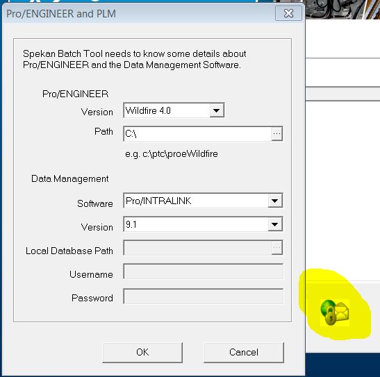

Hast du sBatch mal gestartet und die Einstellungen gemacht? (siehe Bild)
Danach sollte es mit dem speichern in den Workspace und aufrufen aus Intralink funktionieren.
PS: sBatch kann man nicht aus Intralink heraus starten.

CAD Wunderland: die einstellungen habe ich schon gemacht...
