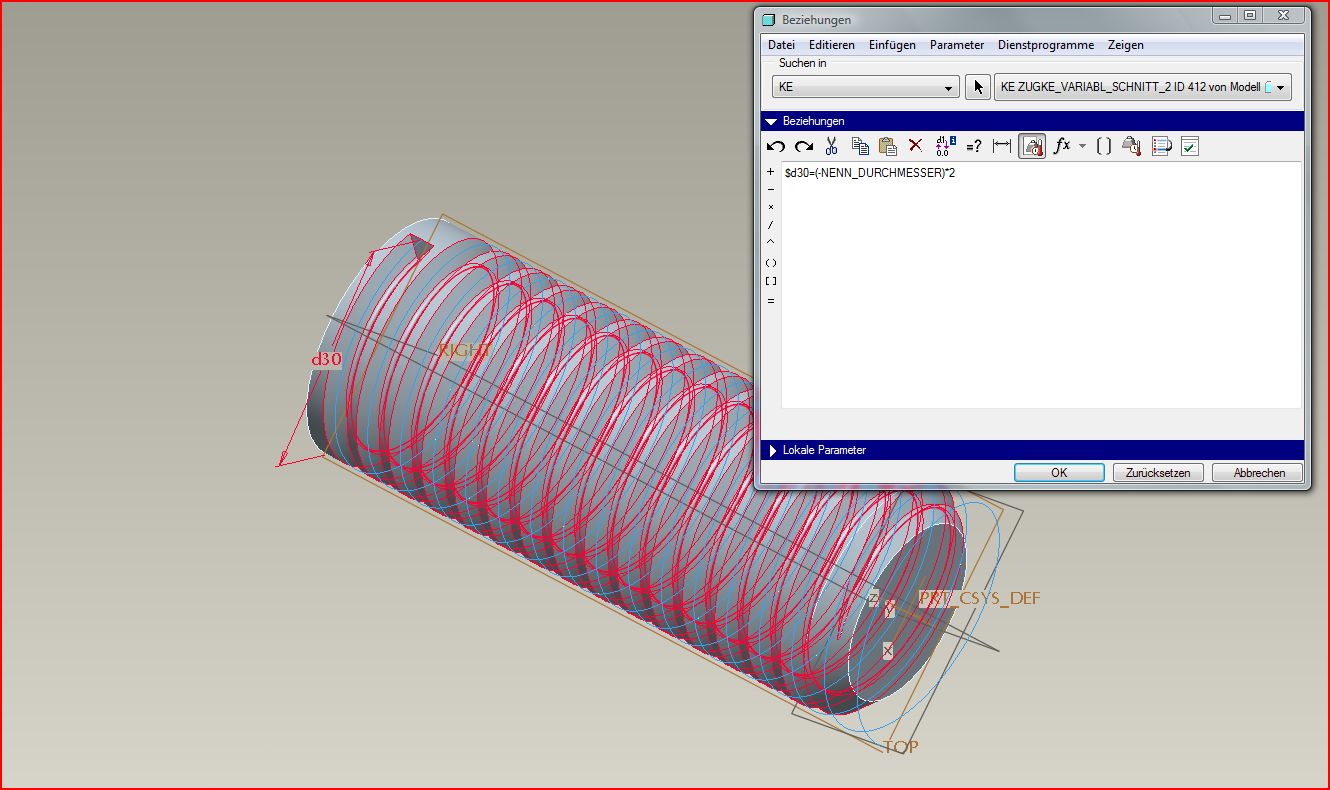

ich habe ein Problem mit einem Parameter ineiner Beziehung
ich habe euch mal ein Modell angehängt....
ich erzeuge ien Zug-KE mit variablem Schnitt, entlang einer Kurve aus Gleichugen.... im Endefekt will ich ein simples Gewinde modellieren, wenn die Sache läuft werden es Trapetzgewinde sein die ich als Normteil abspeichern will, damit das ganze flexibel ist, baue ich die Sache mit Parametern ud ei paar Beziehugen auf.
Mein Problem ist es jetzt aber der Gewindeauslauf, damit dieser nicht in den Bund knallt, habe ich über _Details _Optionen beim "Zug-KE mit variablem Schnitt" den Wert -15 eingefügt. Dies Fuktioiert im Moment auch!
Nur wenn ich es universell haben will, so muss ich dies vom Parameter "Nenn-Durchmesser" abhängig machen, wenn ich aber beim KE eine Beziehung "$d30=(-Nenn_Durchmesser)*2" was ja -16 ergibt einfüge, so lande ich im Fehlermodus! Wenn ich über _Details _Optionen beim "Zug-KE mit variablem Schnitt" -16 eingebe funtioniert es natürlich einwandfrei. Was mache ich falsch?
Wer kann mir helfen?
lg Jens

Wenn der Gewindeauslauf immer einen Minuswert hat, kann man auf das Vorzeichen verzichten, folgende Beziehung reicht dann doch aus:
d30=nenn_durchmesser*2

@arni1
ich habe mich schlecht ausgedrückt, denn das habe ich natürlich schon ausprobiert
d30=nenn_durchmesser*2  ==> Fehlermodus
d30=16                  ==> Fehlermodus
$d30=(-16)              ==> Fehlermodus
will sagen, ssobald ich den Abstand vom Kurvenende über eine Beziehung anspreche laande ich im Fehlermodus!
Trotzdem vielen Dank für deinen Vorschlag!

so, nach nem Neustart funktioniert es jetzt mit Beziehung und auch mit Parameter!
Vielen Dank!
