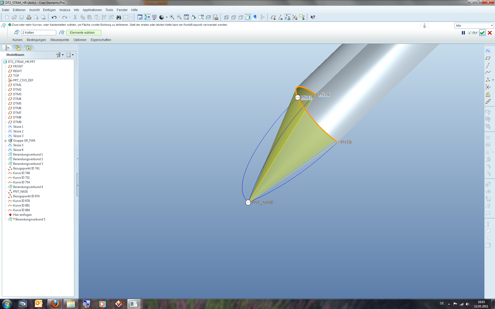

Hallo Leutz,
Danke für die bisherigen und sehr hilfreichen Antworten
ein weiteres Problem liegt an.
Diesmal geht es ums Cockpit. Wie bei proEbauer zu sehen ist, kann ich mit einem Punkt und einem Kreis einen Kegel erstellen. Mein Problem ist es die selbstgezeichneten Kurven als Berandungsspline zu verwenden.
Leider erscheint beim hinzufügen der Kurven immer eine Fehlermeldung.
Es heißt die Berandungskurven bilden keine geschlossen Schleife.
Zur besseren Vorstellung hier ein paar Bilder.
Bild1 = normale Zusammenbau, wie bei proEbauer
Bild2 = mit Kurven- geht aber nicht
Wie löse ich dieses Problem?
LG flo

Moin Flo,
Original erstellt von privateJoker:
Tja,
Du könntest den Punkt aus der 1.Richtung wieder entfernen.
Dadurch wird das KE dann ausführbar!
Aber:
Stimmt die Geometrie so?
Keine "Falten" in der Nase?!?
Ich würde eher versuchen, die Fläche nicht in einem Punkt zu bündeln, sondern auf Regelgeometrie zu basieren.
z.B.: Nasenspitze = Kalotte, o.ä.
HTH, Nina
