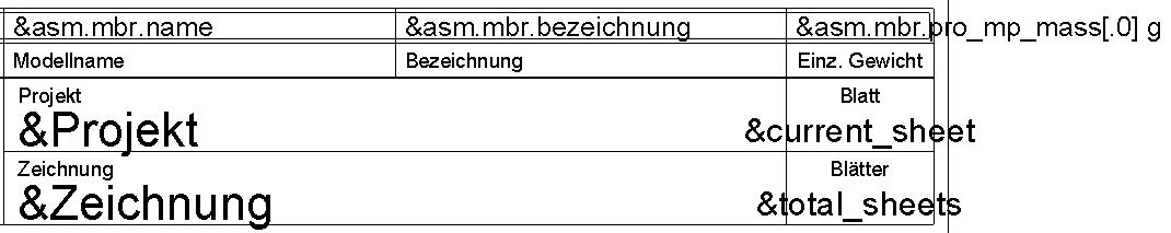

Hi Forum,
wie stelle ich die Dezimalstellen zum Gewicht im Wiederholbereich meiner Zeichnungsstückliste in WF5 ein?
Es sollen keine Kommastellen angezeigt werden:
Ich habe schon verschiedene Sachen ausproblert, komme aber nicht weiter.
Endlich habe ich mal meine Startteile, Materialbibliotheken, Einheiten und Zeichnungsschriftfelder und Stücklisten angefasst und auf mein Hobby angepasst. Nur die Dezimalstellen in den Zeichnungen fehlen hier noch. In den Modellen soll es bleiben wie sonst.
Hat jemand eine Idee?

Hallo Detlef,
ich habe zwar immer noch kein WF5 hier, aber die Anzahl der Dezimalstellen sollte sich innerhalb der Tabellenzelle einfach hinter den Parameter hängen lassen.
Syntax für z.B. 2 Kommastellen = [.2]
Zum Beispiel wird in den Einzelteilen der Parameter "MASSE" belegt und Du möchtest das Gewicht mit 2 Stellen hinterm Komma auf der Zeichnung sehen, dann:
&asm.mbr.MASSE[.2] kg
HTH, Nina

jepp Nina,
genau das war´s:
