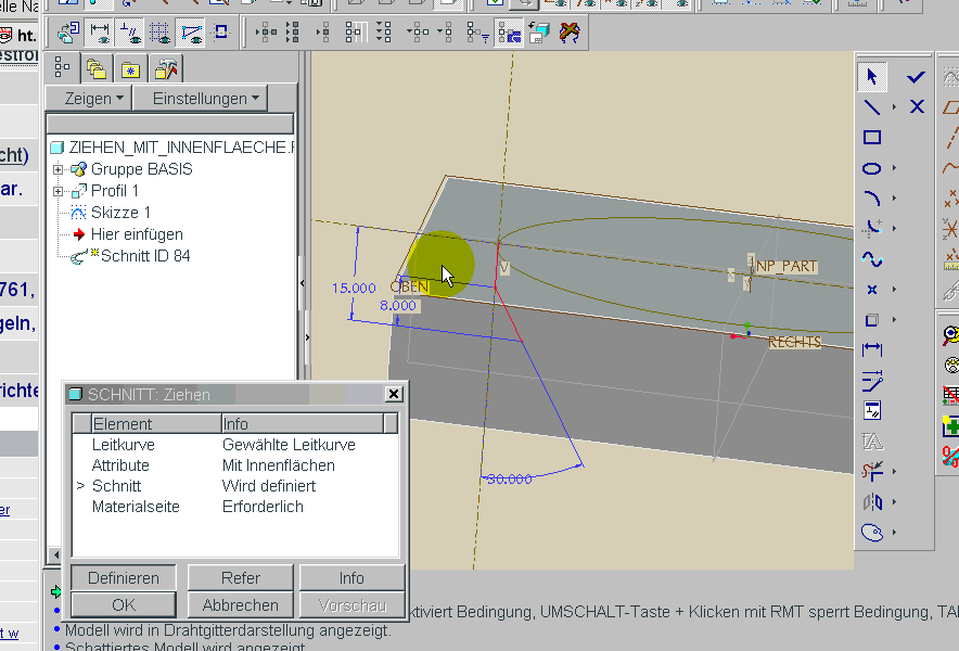

ich habe ein Problem mit einem Materialschnitt.
Der Schnitt soll entlang der Skizzierten Leitkurve verlaufen (Siehe Anhang).
Mein Problem ist, dass in der Mitte immer ein Bereich stehen bleibt.
Verlängere ich den Auslauf des Radius im Schnitt auf 5mm d.h auf Mitte Radius wird mein Konstruktionselement nicht generiert.
Bin für jede Hilfe dankbar.

Schon mal versucht, eine "offene Kontur" zu skizzieren und dann "mit Innenfläche" zu ziehen?

Werde ich mal Probieren.
Habe auch schon überlegt evtl. mit variablem Schnitt zu Skizzieren.

Die Datei oval_neu müsste zum Öffnen gehen.
Das "mit Innenflächen" funktioniert leider auch nicht. Sieht aber Optisch schon sehr gut aus.

Original erstellt von Frau-PROE:
Das funktioniert wunderbar
