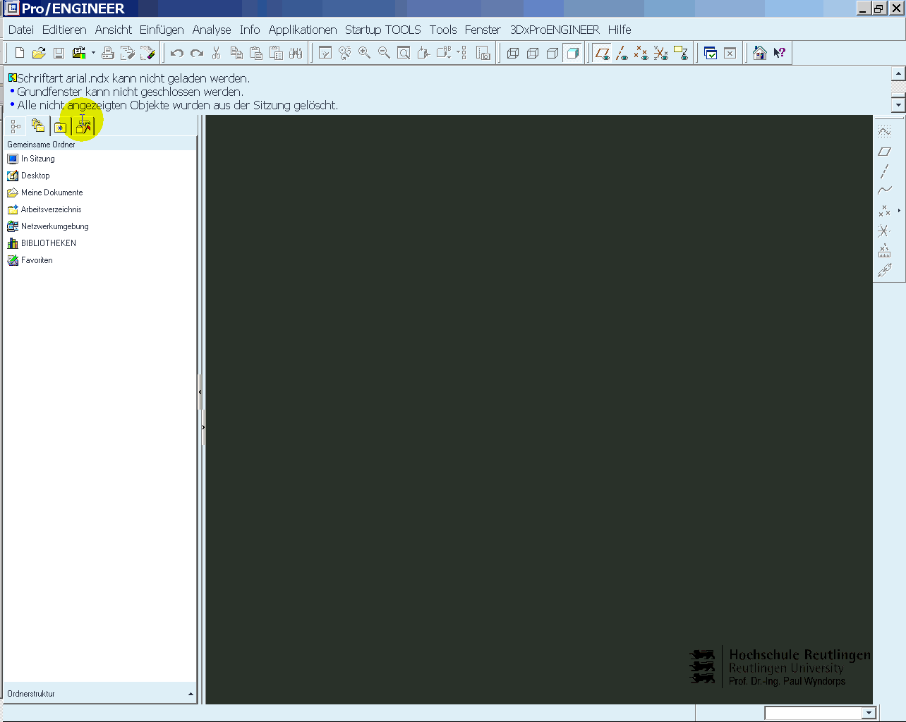

erstellt am: 23. Jan. 2011 17:56    Editieren oder löschen Sie diesen Beitrag!  <-- editieren / zitieren -->   Antwort mit Zitat in Fett Antwort mit kursivem Zitat    Unities abgeben: 1 Unity (wenig hilfreich, aber dennoch)2 Unities3 Unities4 Unities5 Unities6 Unities7 Unities8 Unities9 Unities10 Unities
Dok1.pdf
Wenn ich das mache habe ich andere formate im Menü. Und da kann ich nichts bearbeiten.
Ich habe von inneo Pro E start up tools runtergeladen. das ist doch korrekt oder?

erstellt am: 23. Jan. 2011 18:22    Editieren oder löschen Sie diesen Beitrag!  <-- editieren / zitieren -->   Antwort mit Zitat in Fett Antwort mit kursivem Zitat    Unities abgeben: 1 Unity (wenig hilfreich, aber dennoch)2 Unities3 Unities4 Unities5 Unities6 Unities7 Unities8 Unities9 Unities10 Unities Nur für danielfrank 10 Unities + Antwort hilfreich
Original erstellt von danielfrank:
... Ich habe von inneo Pro E start up tools runtergeladen. das ist doch korrekt oder? ...
Dein Bild sieht so aus, als wenn Du ohne SUT arbeitest. Herunterladen allein reicht nicht. Man muss das dann auch noch installieren und Pro/E über die SUT starten!
Also Pro/E nicht über das Windoof-Startmenü, sondern über das neue Desktop-Icon starten, das bei der SUT-Installation angelegt wird.

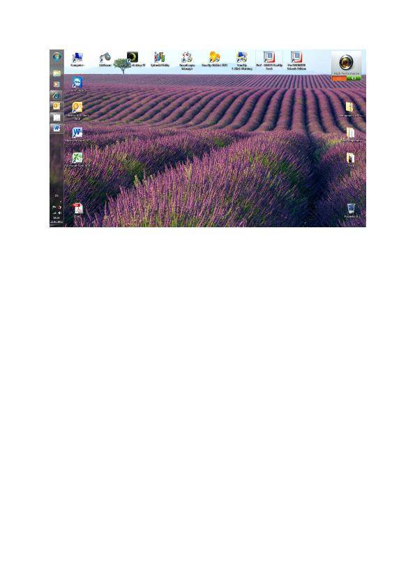

erstellt am: 23. Jan. 2011 18:30    Editieren oder löschen Sie diesen Beitrag!  <-- editieren / zitieren -->   Antwort mit Zitat in Fett Antwort mit kursivem Zitat    Unities abgeben: 1 Unity (wenig hilfreich, aber dennoch)2 Unities3 Unities4 Unities5 Unities6 Unities7 Unities8 Unities9 Unities10 Unities
Dok1.pdf
Habe über den icon Pro/E-Inneo start UP Tolls gestartet ist ja auch auf meinem Desktop zu sehen.Weiß echt nicht woran das liegt!Hife
Callahan
Administrator PDMLink
Sehen Sie sich das Profil von Callahan an!   Senden Sie eine Private Message an Callahan  Schreiben Sie einen Gästebucheintrag für Callahan
Beiträge: 5611
Registriert: 12.09.2002
erstellt am: 23. Jan. 2011 20:06    Editieren oder löschen Sie diesen Beitrag!  <-- editieren / zitieren -->   Antwort mit Zitat in Fett Antwort mit kursivem Zitat    Unities abgeben: 1 Unity (wenig hilfreich, aber dennoch)2 Unities3 Unities4 Unities5 Unities6 Unities7 Unities8 Unities9 Unities10 Unities Nur für danielfrank 10 Unities + Antwort hilfreich
Und was sollen wir jetzt mit dem hübschen Hintergrundbild Deines Desktops? Meinst Du, daran erkennt man, was an Deiner SUT-Installation verbogen ist?

erstellt am: 23. Jan. 2011 20:12    Editieren oder löschen Sie diesen Beitrag!  <-- editieren / zitieren -->   Antwort mit Zitat in Fett Antwort mit kursivem Zitat    Unities abgeben: 1 Unity (wenig hilfreich, aber dennoch)2 Unities3 Unities4 Unities5 Unities6 Unities7 Unities8 Unities9 Unities10 Unities
Wollte nur den Icon darstellen damit es ersichtlich ist das ich proE Inneo start up tools instaliert habe und auch von dort gestartet habe. Werde es halt alles nochmal deinstalieren und nochmal versuchen...
