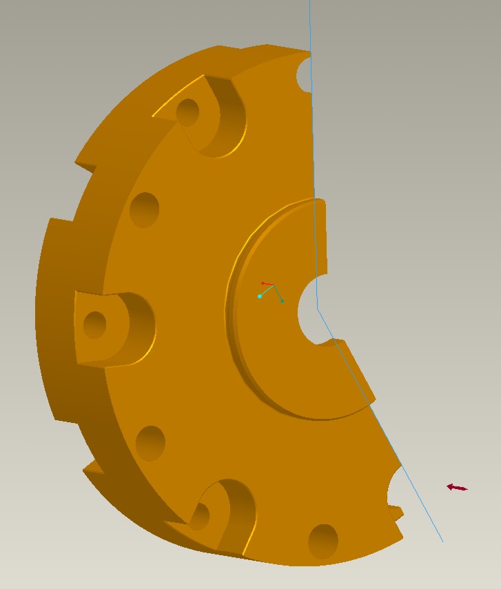

ich versuche grade, einen abgewickelten Schnitt in einer Zeichnung zu erstellen
der schnittverlauf ist in schnittverlauf.jpg dargestellt (2 gerade linien)
schnitttyp ist auf 'Beide Seiten' eingestellt

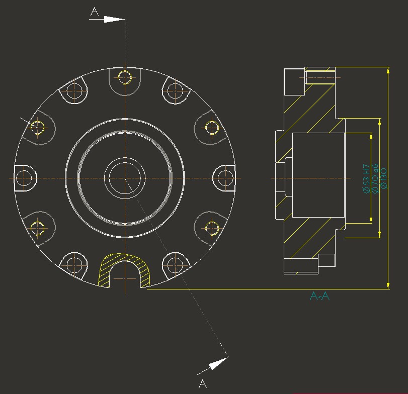

das erste Problem habe ich im Bild zu_kurze_abwicklung.jpg dargestellt:
wenn ich bei einer Projektionsansicht auf Vollschnitt stelle, wird der Schnitt ohne Abwicklung gezeigt, also zu 'kurz', der Blickwinkel ändert sich also nicht (mit der verlängerten hilfslinie einer Bemaßung deutlich gemacht)
Dadurch werden die Kanten an den 'falschen' Stellen dargestellt und die Bemaßungen referenzieren ab dem Knick im Schnitt leere Stellen
(aber hier im Forum steht eh, dass ich keine Projektionsansicht für abgewickelte Schnitte nehmen kann, entsprechend ist die Schnittoption Voll(abgewickelt) auch grau hinterlegt und nicht anwählbar)

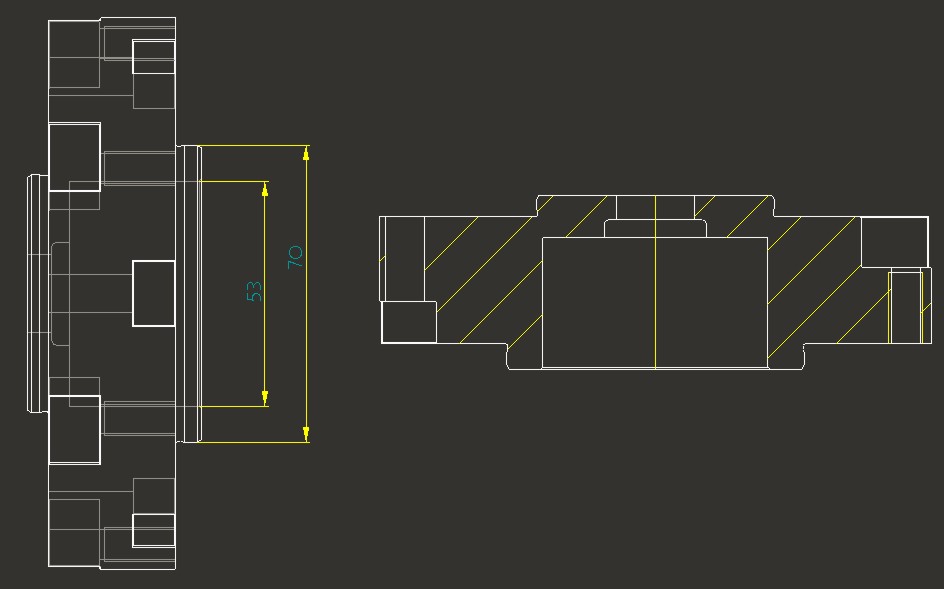

Füge ich statt der Projektionsansicht eine Basisansicht ein (im Bild Bemaßungen.jpg links mit 2 Bemaßungen) und aktiviere dann 2D - Schnitt  -> Voll(abgewickelt),
dreht sicht die Ansicht (rechte Darstellung)
außerdem kann ich dann keine Bemaßungen mehr einfügen oder darstellen lassen, die die gedrehte Schnittseite beinhalten (also unter anderem die 2 Bemaßungen der linken Seite).

Hallo Nicklamer,
Original erstellt von nicklamer:
ich versuche grade, einen abgewickelten Schnitt in einer Zeichnung zu erstellen...
Das ist auch schon das ganze Problem!
Du brauchsr einen "ausgerichteten" Schnitt und keinen "abgewickelten"!
Das klappt übrigens auch mit jeder Projektionsansicht!
Einfach über Eigenschaften auf Schnitte gehen,
2D Querschnitt wählen,
"Voll(Ausgerichtet)",
Referenz ist die Achse im Bauteilzentrum!
Bemassen lässt sich das ganze dann auch noch!

so lang rumgetan und dann is die Lösung so einfach
vielen Dank!
