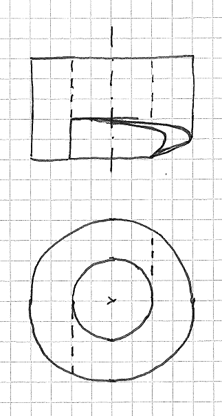

Derzeit verzweifle ich an folgendem Problem:
Ich will ein rundes Teil konstruieren, das eine radiale "Auffahrrampe" enthalten soll. Das Problem dabei ist, daß die Kante, die darauf gleiten soll, nicht die Mittelachse des Teils kreuzt. Die Mittelachse meiner Spirale und der Querschnitt der Rampe liegen also nicht auf einer Ebene!
Über "Dreh-KE" geht es ja nicht, weil ich dort keine Steigung angeben kann. Außerdem muß die Drehachse in der Skizze enthalten sein, und darf nicht außerhalb der Skizzierebene liegen.
Daher kam ich auf die Idee, ein Zug-KE entlang einer gewendelten Leitkurve zu erzeugen. Aber auch bei Zug-KEs muß die Skizze senkrecht zur Leitkurve verlaufen. Außerdem bekomme ich keine Wendelkurve erstellt...
Das ganze ist schon schwer zu beschreiben, aber ich hoffe Ihr versteht was ich meine. Bilder kann ich leider keine anhängen, da ich wie gesagt noch nichtmal einen Anfang finde.

Kannst du eventuell eine Handskizze nachliefern?
Ist etwas schwierig zu verstehen.

Ich habe mal versucht eine Handskizze zu erstellen... ich hoffe es hilft.

Oder soll's so wie in meinem Bild aussehen?
Bloß halt als Schnitt und nicht wie mit den Kurven dargestellt?!
MfG, DonChunior

Nein, leider nicht... die Drehachse sollte schon in der Hauptachse des runden Teils liegen, aber die Skizzierebene nicht.
Man stelle sich eine Wendeltreppe vor. Bei einer Wendeltreppe laufen normalerweise alle Kanten der Stufen in die Mittelachse.
Ich möchte aber nun eine "Wendeltreppe", bei der die Stufen sich zwar um die Mittelachse drehen, aber alle um einen bestimmten Wert "aus der Mitte" versetzt sind. Ich habe nochmal ein Bild angehängt... kannst Du Dir das in etwa vorstellen?

Original erstellt von Fyodor:
Also doch wie in meiner Darstellung - dort ist die Drehachse die Mittelachse des Hohlzylinders.

@ DON, genau das meine ich! Wie mache ich sowas?

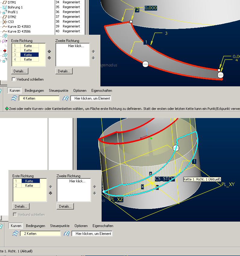

Über eine Formel. Curve => RMT => Definition editieren => Gleichung => definieren
Dort steht dann:
r=50
theta=-20+t*180
z=50*t
r= Radius, theta=Winkel im cylindrischen KS, Z=Höhenzuwachs, t läuft von 0....1
Gruß, Christian
...wie bekomme ich die Spiralkurven erstellt?
auf dieses Frage habe ich schon gewartet! ;)
Ich würde deshalb auch ein klein wenig anders vor gehen!
Zuerst erstellst Du zwei Leitkurven (Helix), danach spannst Du eine Fläche darüber (Berandungsvebund), und zum Schluß nutzt Du diese Fläche, um damit Material zu entfernen ("Verbundvolumen", oder "Versatz")
Siehe Anhang!
Hier noch die Formeln, in Anlehnung an DONs Beispielteil
(AussenØ100, InnenØ60, Höhe 34)
Aussenhelix:
Code:
r = 50
innenrad = 30
startwinkel = acos( innenrad / r )
theta = startwinkel + t * 180
z=  t * 34
Innenhelix:
Code:
r = 30
theta = t * 180
z = t*34
HTH, Nina

Original erstellt von Frau-PROE:
Siehe Anhang!
Was ist da jetzt anders? Genau so habe ich es doch gemacht!

Original erstellt von christian73:
Tschuldigung! Hab nicht rein geschaut!
Es sah für mich auf dem Bild so aus, als ob Du nur eine Helix hättest und dass der Querschnitt Senkrecht zur Bauteilmitte läuft (Wendelnut).
Ist dem nicht so?!?
Dann habe ich wohl einen Knick im Auge, sorry!

Ich muß leider nochmal nerven... Du hast beim zweiten Berandungsverbund jeweils alle Kanten einer Schrägfläche komplett als je eine Kette markiert. Ich kann die Kanten aber nur einzeln angreifen. Was mache ich da falsch?

Ich habe es gerade selbst gefunden: Der Knopf "Details" hat also doch seine Berechtigung
