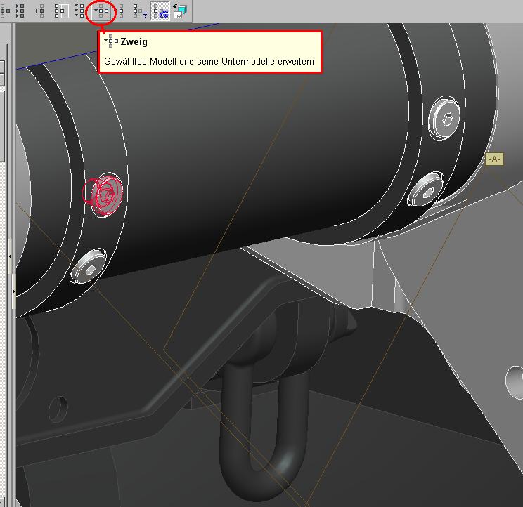

ich arbeite meist mit sehr großen Baugruppen die ich nicht selber erstellt habe und in denen ich
mich nicht auskenne. Diese sollen dann auf Engstellen überprüft werden. Hierzu blende ich gerne einzelne
Teile aus. Es kann vorkommen das diese Teile in einer Unter-Unter-Unterbaugruppe verbaut sind.
Da macht es Sinn, wenn man vor dem Ausblenden den Modellbaum gezielt bis zu dieser Komponente aufgeklappt hat, damit
man sie hinterher wieder einblenden kann. Bisher habe ich mich immer so vorgetastet:
Komponente die ich ausblenden will markiert und "select parent" geklickt bis die Unterbaugruppe im
Modellbaum geleuchtet hat; anschliessend diese Unterbaugruppe im Modellbaum mit dem +Zeichen ausgeklappt
und den Vorgang wiederholt (da die Unterbaugruppe ausgeklappt ist kann man dann die Unter-Unterbaugruppe identifizieren) usw.
Gibt es hier evt. eine andere Möglichkeit?

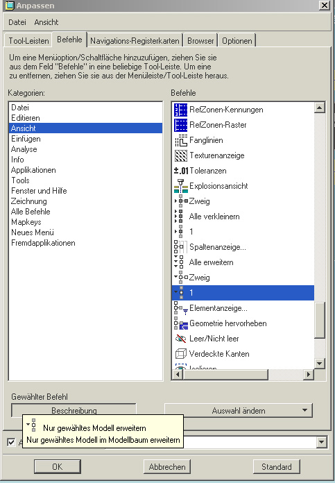

erstellt am: 03. Jan. 2011 17:58    Editieren oder löschen Sie diesen Beitrag!  <-- editieren / zitieren -->   Antwort mit Zitat in Fett Antwort mit kursivem Zitat    Unities abgeben: 1 Unity (wenig hilfreich, aber dennoch)2 Unities3 Unities4 Unities5 Unities6 Unities7 Unities8 Unities9 Unities10 Unities Nur für Twister82 10 Unities + Antwort hilfreich
Hallo Frank,
schau mal unter Tools-Bildschirm anpassen nach. Da sollte es schon einen Button geben der genau das macht. Also Teil markieren, Button drücken, Teil wird im Modellbaum gezeigt.
Ich könnte mir auch vorstellen dass sich ausgeblendete Teile mit der Suchfunktion finden, selektieren und so wieder einblenden lassen (Mapkey erzeugen). Dann wär das vorherige Auffinden im Modellbaum überflüssig.

erstellt am: 03. Jan. 2011 19:22    Editieren oder löschen Sie diesen Beitrag!  <-- editieren / zitieren -->   Antwort mit Zitat in Fett Antwort mit kursivem Zitat    Unities abgeben: 1 Unity (wenig hilfreich, aber dennoch)2 Unities3 Unities4 Unities5 Unities6 Unities7 Unities8 Unities9 Unities10 Unities Nur für Twister82 10 Unities + Antwort hilfreich
Hallo und herzlich Willkommen im Forum!
Original erstellt von Ford P.:
...schau mal unter Tools-Bildschirm anpassen nach. Da sollte es schon einen Button geben der genau das macht...
Ich denke "Zweig" ist damit gemeint und könnte dabei tatsächlich helfen! (Anhang)
Übrigens gibt es auch die Möglichkeit, alles ausgeblendete wieder einzublenden.
In der oberen Menüleiste unter "Ansicht":
->Sichtbarkeit
->Alle einblenden
HTH, Nina

erstellt am: 04. Jan. 2011 09:37    Editieren oder löschen Sie diesen Beitrag!  <-- editieren / zitieren -->   Antwort mit Zitat in Fett Antwort mit kursivem Zitat    Unities abgeben: 1 Unity (wenig hilfreich, aber dennoch)2 Unities3 Unities4 Unities5 Unities6 Unities7 Unities8 Unities9 Unities10 Unities
Super!
Das funktioniert einwandfrei und spart viel Zeit.
Vielen Dank.

erstellt am: 04. Jan. 2011 11:43    Editieren oder löschen Sie diesen Beitrag!  <-- editieren / zitieren -->   Antwort mit Zitat in Fett Antwort mit kursivem Zitat    Unities abgeben: 1 Unity (wenig hilfreich, aber dennoch)2 Unities3 Unities4 Unities5 Unities6 Unities7 Unities8 Unities9 Unities10 Unities Nur für Twister82 10 Unities + Antwort hilfreich
Hallo Frank,
ich arbeite auch mit großen Baugruppen.
Mit dem Befehl Zweig wird das Teil für deine Zwecke in der Struktur viel zu weit aufgelöst.
Dort wo du den Zweig gefunden hast gibt es noch ein Symbol, sieht gleich aus nur steht daneben eine 1.
Damit wird die Struktur nicht soweit aufgeklappt. Was für deine Zwecke ausreichen dürfte.
Andere Frage: Warum blendest du nicht alles wieder auf einmal ein. Mit Ansicht -> Sichtbarkeit -> alle einblenden wird alles wieder eingeblendet, egal in welcher Unterbaugruppe das Teil versteckt ist.
