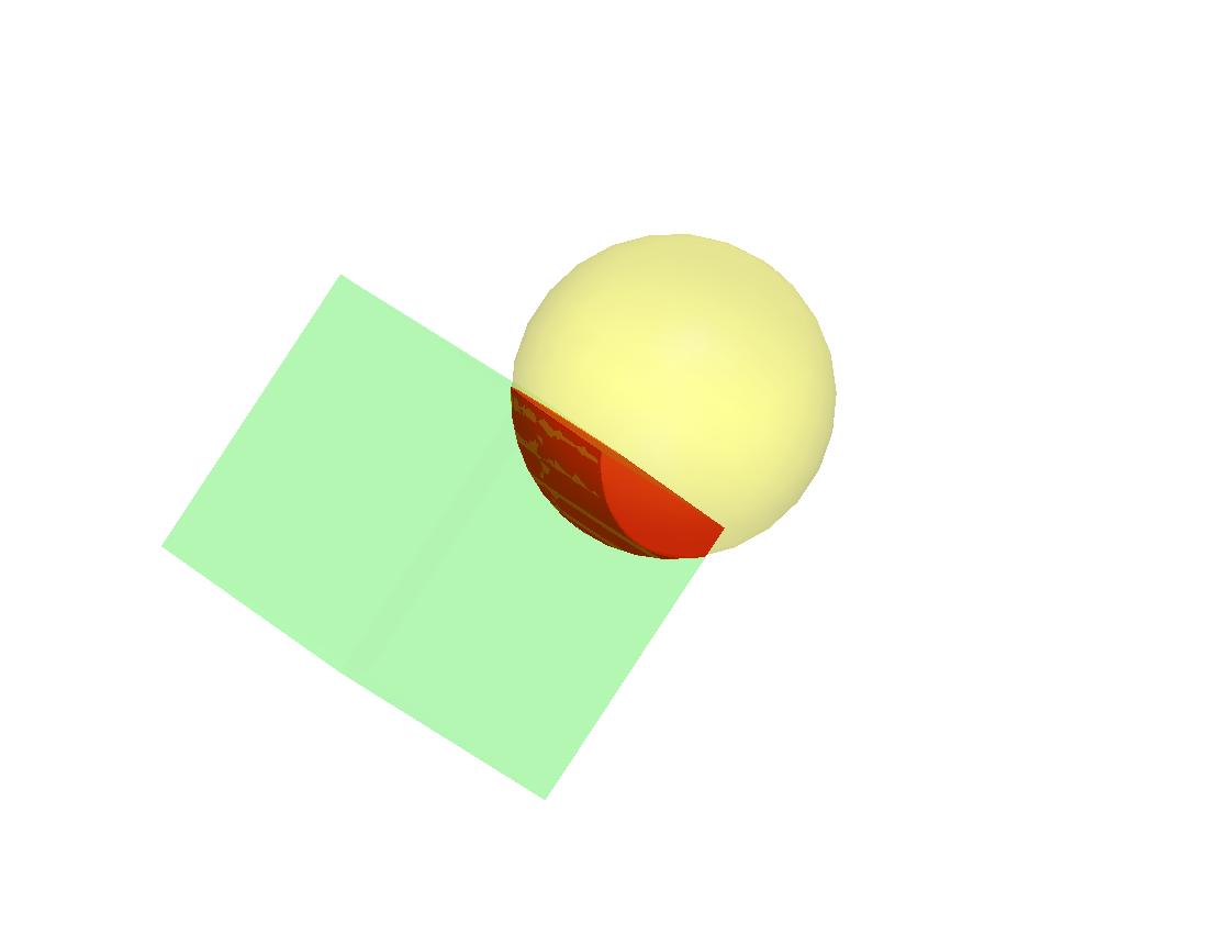

wünsche allen noch ein gutes neues Jahr.
Ich hätte mal eine elementare CAD Frage: Wie werden in CAD-Programm Voluminas berechtnet? In Bücher findet man leider nur boolschen Ausdrücke, aber keine genaue Angaben mit Beispielen. In meinen Fall interessiere ich mich für eine Schnittmenge von einer Kugel mit einem Würfel. Abstände zwischen Kugel und Würfel können beliebig sein, so das jedenfalls noch ein Schnitt zustande kommt. Ich denke mal,dass es keine rein analytische Lösungen sind, sondern Näherungsverfahren die in CAD Systemen implementiert sind.
Weiss jemand wo ich ich sowas nachlesen kann, oder ist das alles geheim?
Ich bräuchte ein Lösungsverfahren, dass ich in Matlab implementieren kann.
Ein anderer Ansatz von mir wäre, das ganze von Pro/E zu berechnen lassen. Wie könnte ich eine Schnittstelle zwischen Matlab und Pro/E programmieren. Ginge sowas mit Externe Analyse und wie? Berechnung müsste mehrere 1000mal durchlaufen.
Fragen über Fragen? Wäre sehr dankbar über Antworten.

Vielleicht hilft das zur Verdeutlichung. Rot enstpricht zu berechnendes Volumen.

Danke für die Antwort. Sensivitätsanalyse ist mir bekannt, da hat man aber nur eine Variablenauswahl, für meinen Fall habe ich 5 Variablen,Kugeldurchmesser, Kantenlänge des Würfels und Abstand des Schwerpunktes in 3 Koordinatenachsen.
Es wäre notwendig alle Parameter mit Matlab anzusprechen und das Volumen (über Mass Properties) auszulesen.

Aber mal ein Gedanke zu Pro/E, vielleicht geht ja doch was.
Ein Teil erzeugen:
Quader als Körper
Volumenmess-KE 1
Kugel als Matschnitt
Volumenmess-KE 2
Parameter Volumenmess-KE 1 -Volumenmess-KE 2
Das ist ja dein gesuchtes Ergebnis
Lege deine ganzen Variablen als Parameter an und erzeuge Beziehungen die den Bemaßungen die Parameter zuweist
Familientabelle mit allen Parametern (Variablen).
Jetzt kommt der Schritt wo ich mir nicht sicher bin ob das klappt:
Import einer externen Liste (Excel?) in die Familientabelle.
Erweitern der Familientabelle um den Volumenauswertparameter.
Familientabelle verifizieren
Familientabelle exportieren
entsprechende Spalte auswerten

PTC legt natürlich nicht offen wie genau die Volumenberechnung in Pro/E funktioniert, aber da die nicht nur Regelgeometrie verarbeiten, benutzen sie sicher ein numerisches Verfahren. Evtl. nähern sie die Geometrie durch Tetraeder an und berechnen deren Volumen.
Ich habe in Youtube ein kleines Beispiel eingestellt, wie man deine Problemstellung SmartAssembly mit einfachen Mitteln lösen kann: http://www.youtube.com/watch?v=At-UoiKfD2s
Quader und Zylinder sind hierbei in einem Teil modelliert (damit entfernt Pro/E die Überschneidungen der Flächen). Die Größe von Quader und Kugel und die Positionierung der Kugel wir aus einer Excel Tabelle ausgelesen. Diese Werte werden in Pro/E regeneriert und das berechnete Pro/E Volumen einfach in Excel zurückgeschrieben.
Ich kann gerne ein paar Berechnungen durchlaufen lassen, wenn du mir die gewünschten Daten nennst.
