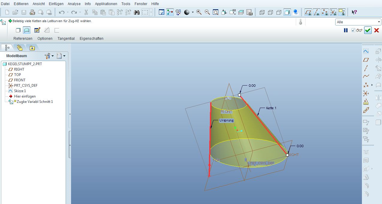

Hey, eine Problem beschäftigt mich dieses Jahr noch
Möchte einen Kegelstumpf via -ZUG-KE mit variablem Querschnitt-  erzeugen.

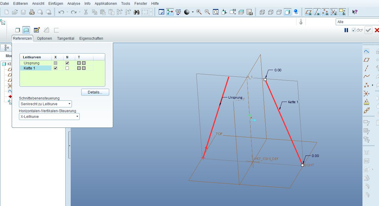

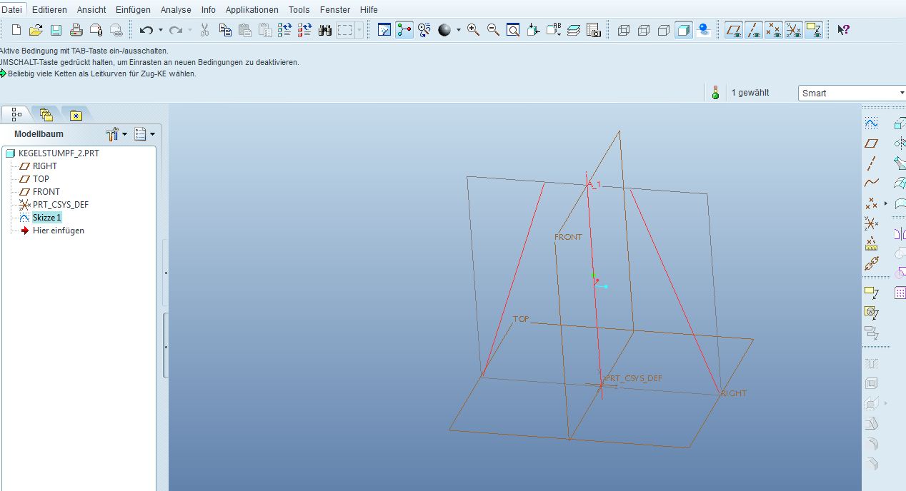

Dazu habe ich eine Skizze mit den 2 Leitkurven erzeugt(Bild.1)
Problem ist das ich den Kreis nicht an den beiden Anfangspunkten auf der Ebene legen kann. Er verssetzt das ganze irgendwie (Bild3)
Hat jemand eine Idee woran das liegen könnte?
Gruss, danke und guten rutsch (aber nicht auf der Strasse)

ahh okey, vermutlich, wegen der Option - Senkrecht zur Leitkurve bzw zur Ursprungsleitkurve-?
Kann ich das irgendwie anders machen?Finde da nix ;(

erstellt am: 31. Dez. 2010 11:58    Editieren oder löschen Sie diesen Beitrag!  <-- editieren / zitieren -->   Antwort mit Zitat in Fett Antwort mit kursivem Zitat    Unities abgeben: 1 Unity (wenig hilfreich, aber dennoch)2 Unities3 Unities4 Unities5 Unities6 Unities7 Unities8 Unities9 Unities10 Unities Nur für sbmiles21 10 Unities + Antwort hilfreich
Moin
Original erstellt von sbmiles21:
...vermutlich, wegen der Option - Senkrecht zur Leitkurve...
Ganz genau!
...Kann ich das irgendwie anders machen?...
Entweder:
Eine 3. Linie in die Mitte skizzieren, die als Leitkurve zur Querschnittsteuerung dient,
(die beiden vorhandenen sind nur "Ketten")
oder:
Einfach die Schnittevebensteuerung umschalten auf "Konstante Richtung" und zwar senkrecht zur "TOP"-Ebene.
HTH, Nina

erstellt am: 31. Dez. 2010 12:10    Editieren oder löschen Sie diesen Beitrag!  <-- editieren / zitieren -->   Antwort mit Zitat in Fett Antwort mit kursivem Zitat    Unities abgeben: 1 Unity (wenig hilfreich, aber dennoch)2 Unities3 Unities4 Unities5 Unities6 Unities7 Unities8 Unities9 Unities10 Unities
geil, danke nina !
es hat geklappt mit der Ursprungsleitkurve in der mitte.
danke und schönen Abend
