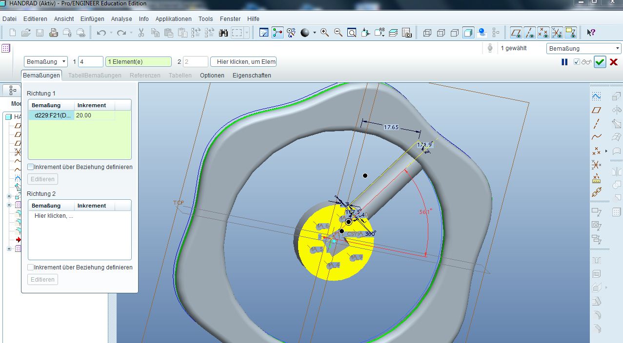

ich möchte ein Speichenrad modellieren. Dazu habe ich die Nabe Extrudiert und eine Speiche senkrecht nach oben erstellt(einfach ein Zylinder)
Nun wollte ich über das Mustern-Feature, diese eine Speiche in z.B 30 Grad um die Nabe kopieren. Bekomme es jedoch nicht hin. Ist das der richtige weg?
oder gibt es einen einfacheren?
Gruss und danke

ok habs versucht , aber bekommse es nicht hin;(
Wähle den Zylinder(Speiche) --> Mustern --> oben links was wähle ich:
Bemassung,Achse....?
Anbei ein Foto von meiner Konstruktion.
Habe von der Nabe aus einfach den Zylinder senkrecht hoch extrudiert. Habe aber deswegen genau keinen Winkel zu auswahl      mhhh...

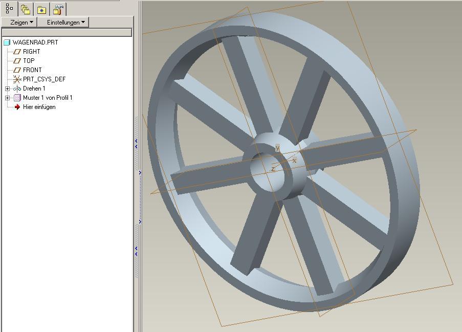

Wagenrad aus der Holzklasse. Wenn man Nabe und Felge nicht extrudiert, sondern dreht, ist die Achse zum Mustern schon drin.

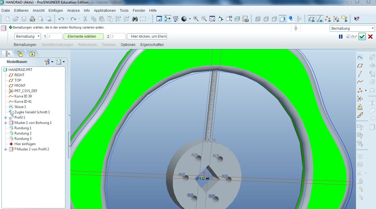

hi okey, habe die erste speiche gedreht. Sie liegt um 50 grad versetzt zur senkrechten.
Nun habe ich folgendes probiert:
A. Muster, dann oben im Menü ACHSE ausgewählt. Dabei verschwindet mein Bauteil jedoch ;(
B. Muster, dann oben im Menü BEMASSUNG ausgewählt. Dann den Winkel aus der gedrehten Speiche.
  Jetzt versetzt er die jedoch so komisch, nicht radial. Dazu zeugt er noch den Fehler Teil konnte nicht regenriert....
mhhhh ;(...

du mußt nicht die Option Bemaßung wählen sondern die Option Achse. Dann Achse auswählen und Mustern über den ganzen Bereich und die Anzahl der Speichen eingeben. Fertig.
Oben ist es schon beschrieben und nun auch unten.

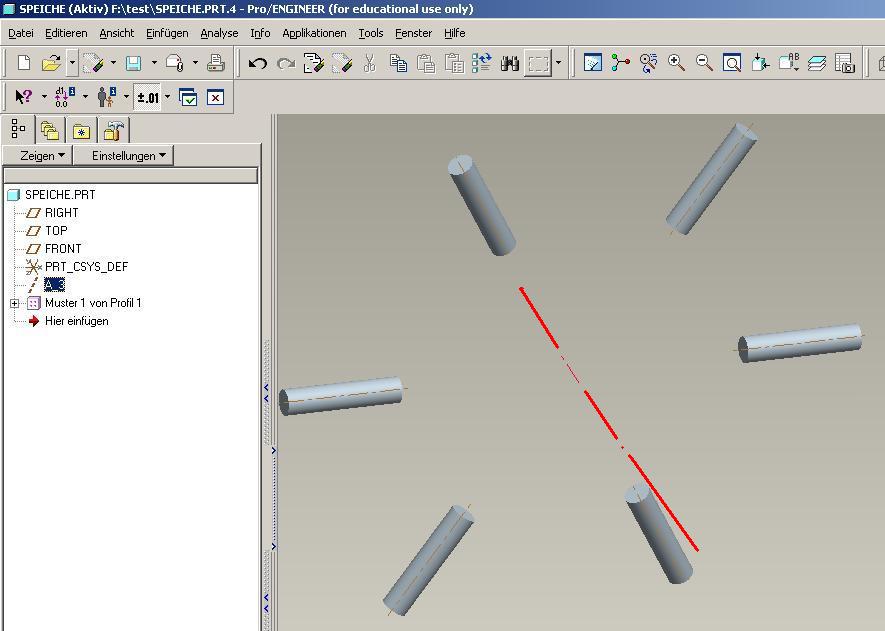

Die Achse zum Mustern muß im Modellbaum vor dem Musterteil liegen; kann man nachträglich nach oben schieben.
Vorher ging's bei mir auch nicht; dann aber plötzlich...

ahh  okey jetzt klappt es.
hab ja immer versucht die achse vom zu musternden bauteil auszuwählen, aber diese war ja immer weg .
also die achse wählen um die ich es rotiren lassen will
DANKE AN ALLE UND GUTEN RUTSCH
