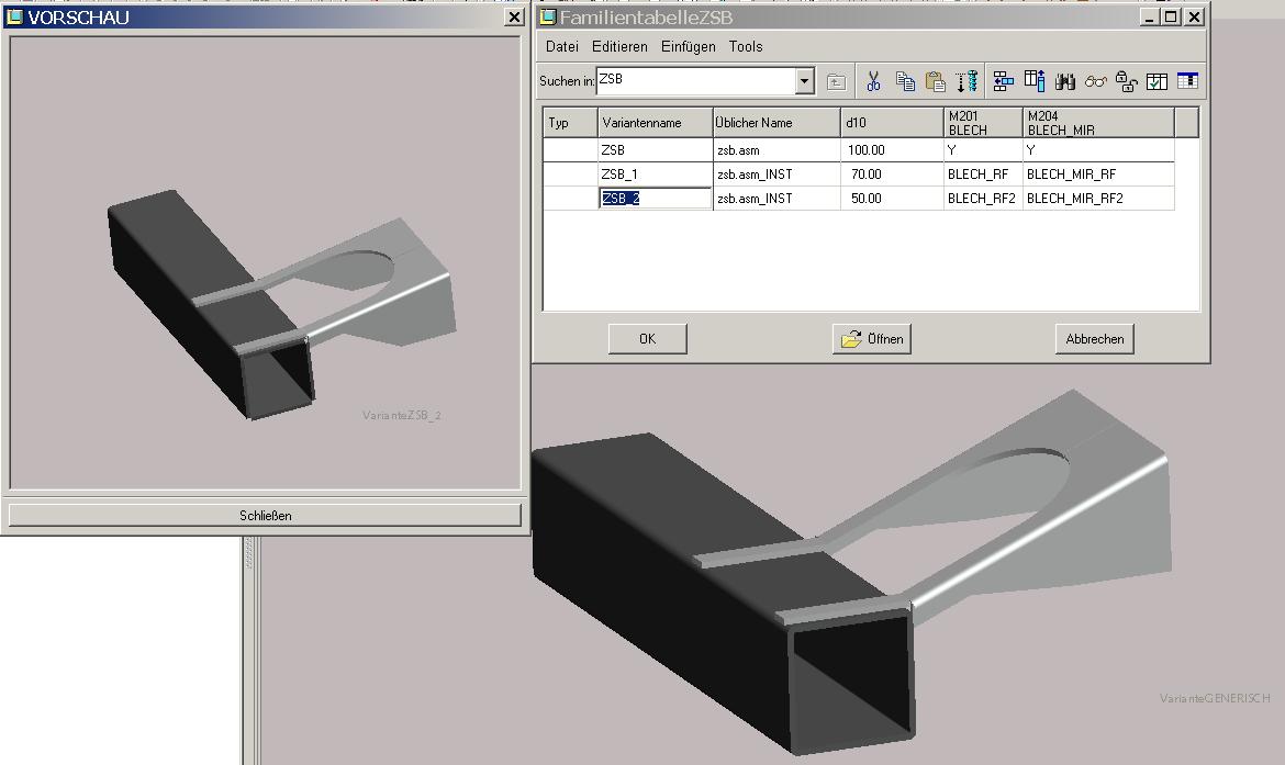

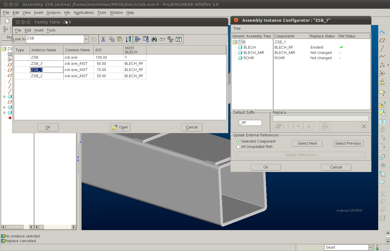

Hallo Forum!
Ich habe ein Gestell konstruiert, welches sich mit einem Maß zu verschiedenen Versionen verändern lässt. Es handelt sich dabei um einen Zusammenbau, bei dem die einzelnen Teile externe Abhängigkeiten zu anderen Teilen in der Baugruppe haben.
Nun möchte ich gerne Varianten mithilfe der Familientabelle erstellen. Dabei musste ich leider festellen, dass Teile immer anhand des generischen Modelles regeniert werden, und nicht so wie ich es gerne hätte, in der Variante.
ProE hat glücklichweise eine Funktion in der Familientabelle (tools->Configure Assembly Components) bei der man die Abhängigkeiten anhand der Varianten regenerieren kann.
Leider aber besteht meine Baugruppe aus sehr vielen gespiegelten Teilen bei denen dies nicht funktioniert bzw erkennt ProE diese Abhängigkeiten gar nicht.
Da ich die Orginaldatei nicht hochladen kann, habe ich schnell etwas ähnliches konstruiert.
grüße Wolkenschaufler

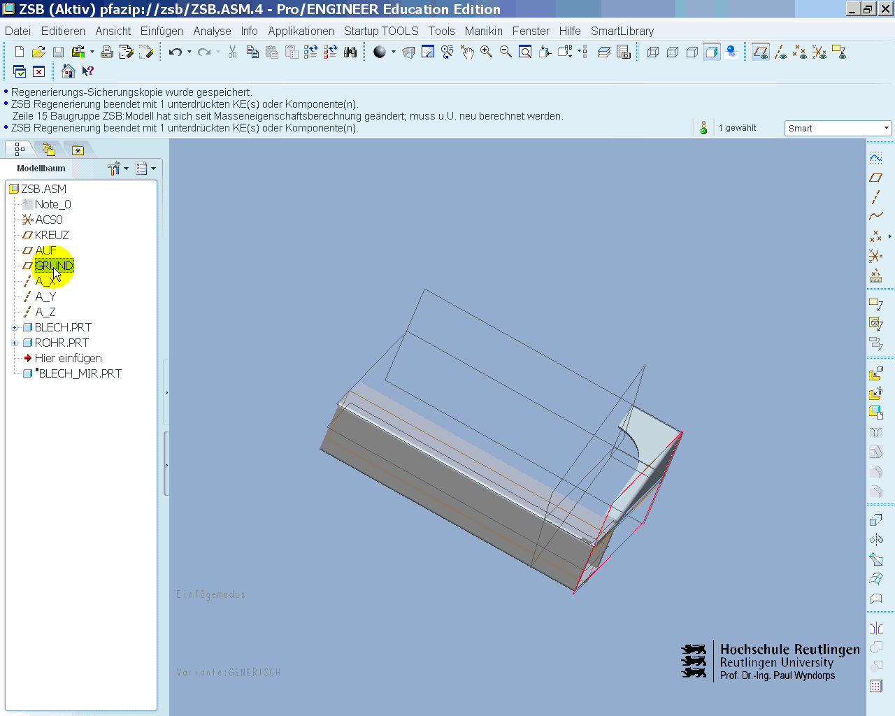

Das Pro/blem liegt meiner Ansicht nach darin, dass Sie für die Definition des Spiegelteils als Spiegelebene eine interne Referenz des zu spiegelnden Teils verwendet haben.
Ohne jetzt im Detail nachgeforscht zu haben, warum der Zusammenbau dann nicht so richtig funktioniert, liegt die für mich sehr logische Lösung darin, dass man zur Definition eines bereits verbauten Spiegelteils eine Baugruppenebene heranzieht.

Pro/blem
Das is gut
Wenn ich die Referenzebene direkt in den Zusammenbau lege, funktioniert es auch nicht. Siehe Screenshot.
Gibt andere Möglichkeiten wie ich mein Vorhaben realisieren kann?

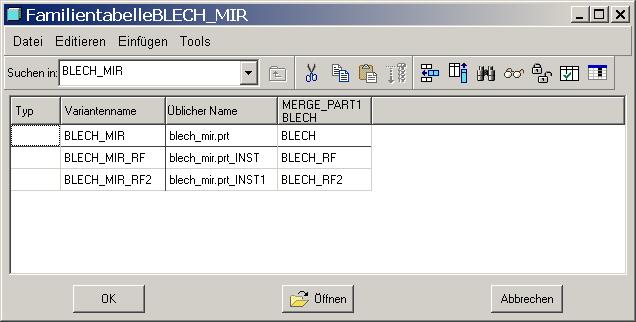

Original erstellt von wolkenschaufler:
Damit das gespiegelte Blech ebenfalls variiert wird, mußt Du hier, ähnlich wie beim ursprünglichen Blech, eine Familientabelle anlegen.
Ursprünglich:
generic= Blech
instance1 = Blech_RF
instance2 = Blech_RF2
gesteuert wird jeweils das "Referenzmodell" (EXT_REF0 ASSEM = ZSB, ZSB_1, ZSB_2)
Gespiegelt:
generic= Blech_MIR
instance1 = Blech_MIR_RF
instance2 = Blech_MIR_RF2
hier wird aber nicht das "Referenzmodell", sondern die "Teil Verschmelzung" gesteuert.
(MERGE_PART1 BLECH = BLECH, BLECH_RF, BLECH_RF2 )
HTH, Nina

Perfekt, das wars
Herzlichen Dank und schöne Feiertage!
