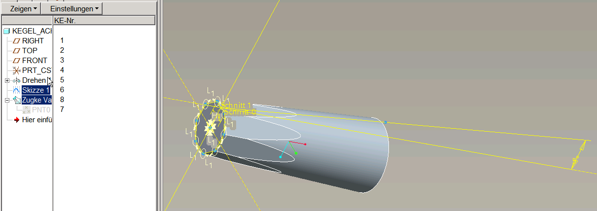

Pro/E WF 4.0 /M210
erstellt am: 21. Dez. 2010 08:22    Editieren oder löschen Sie diesen Beitrag!  <-- editieren / zitieren -->   Antwort mit Zitat in Fett Antwort mit kursivem Zitat    Unities abgeben: 1 Unity (wenig hilfreich, aber dennoch)2 Unities3 Unities4 Unities5 Unities6 Unities7 Unities8 Unities9 Unities10 Unities Nur für sceetch 10 Unities + Antwort hilfreich
achtkant_upe.prt.zip
Das klingt, als ginge es ganz flott mit einem Materialschnitt, der um die Achse 8x gemustert wird.
mfg HP

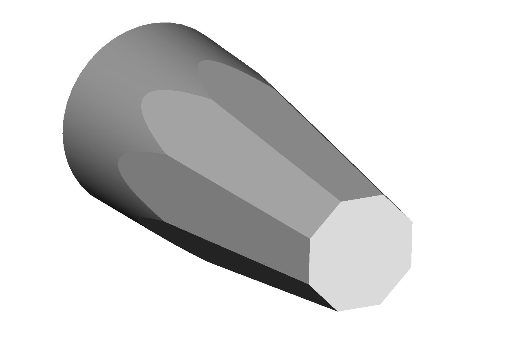

kegel_achteck.zip
Alternativ Zug-KE
Wie üblich führen viele Wege nach Rom
Zu spät gesehen "Student" dan kannst Du mit meiner Datei nichts anfangen
