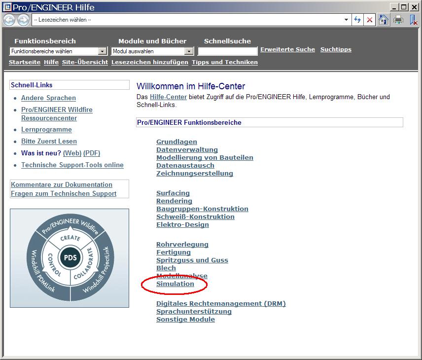

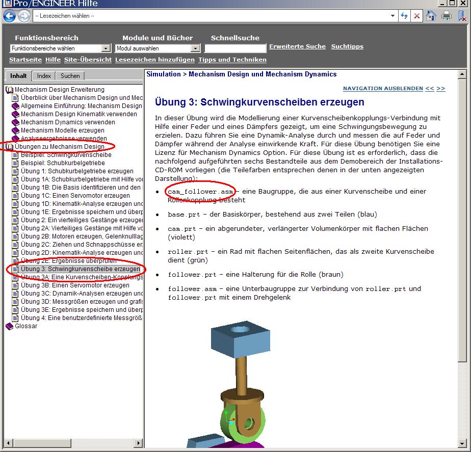

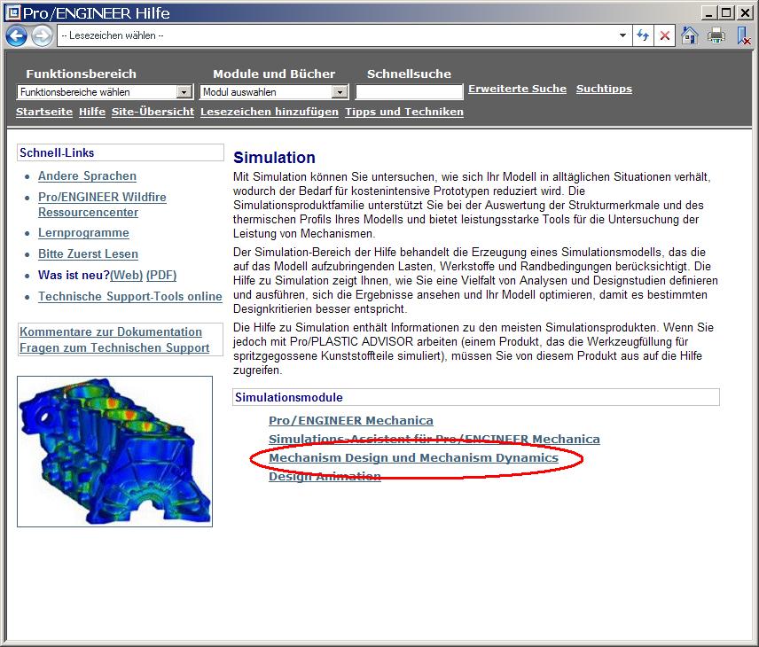

Ja, also wenn Die Feder auch Türkis sein darf, dann hätte ich was für Dich!
Schau mal in die Pro/E Hilfe, zu den Mechanismus Übungen.
Die entsprechenden Dateien (z.B. cam_follower.asm) findest Du in Deinem Installationsordner, unter: <installdir>\demos\demo\mdx\tutorial3
HTH, Nina
