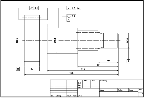

ich muss in einer Werkstattzeichnung für die Lagerstellen auf einer Welle die Geometrietoleranzen angeben. Rundlauf etc funktioniert problemlos, jedoch schaffe ich es nicht und nicht, die Bezüge (A, B, C, D) auch in der Zeichnung anzeigen zu lassen. Ich meine die Bezüge, die sich zb auf die Drehachse beziehen und mit einem vollen Dreieck und der Bezeichnung darüber direkt an der Bemaßung angezeigt werden sollen. Ich will so etwas erzeugen, wie im angehängten Bild ganz rechts ersichtlich ist (das A beim M30 Gewinde z.B.)
Ich weiß, das sind Basics, aber ich habe mich mit Werkstattzeichnungen noch nie befassen müssen und wäre für Hilfe sehr dankbar!

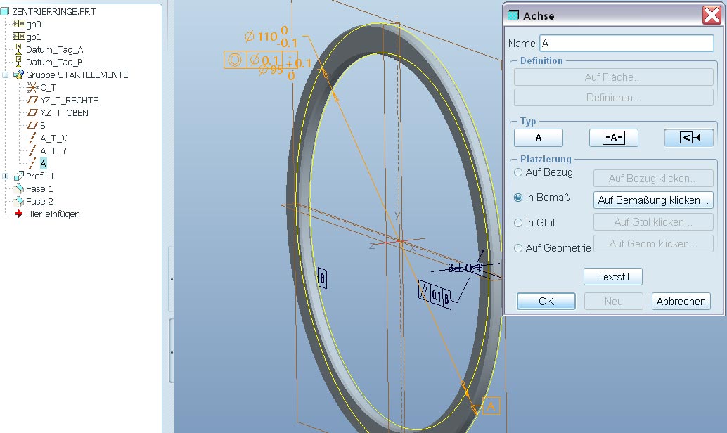

Die Bezüge und Toleranzen müssen im PRT definiert werden...

Nicht unbedingt!
Es gibt auch noch mindestens 3 weitere Lösungen. um Bezugssymbole zu erstellen:
1. In der Zeichnung lassen sich AUCH Modellbezugsebenen und Achsen erstellen.
In "Anmerkungen erstellen" unter "Einfügen" gibt es ganz unten noch einen Pfeil nach unten für weitere Funktionen, (z.B. Modellbezugsebene)
2. In Zeichnungen lassen sich auch so genannte "2D-Bezugsebenen" erstellen.
Die anschließende GTOL darf dann allerdings ebenfalls "nur" auf das Modell "Die Zeichnung" beziehen.
3. Im Modell kann auch ein "Anmerkungs-KE" vom Typ: "Bezugskennzeichen definieren" erstellt werden.
Unabhängig davon, lassen sich geometrische Toleranzen sowohl im Modell, als auch in der Zeichnung erstellen, wobei sich die im Modell erstellten GTOLs natürlich nicht auf die 2D-Bezüge aus der Zeichnung beziehen können. (andersrum gehts aber    )
