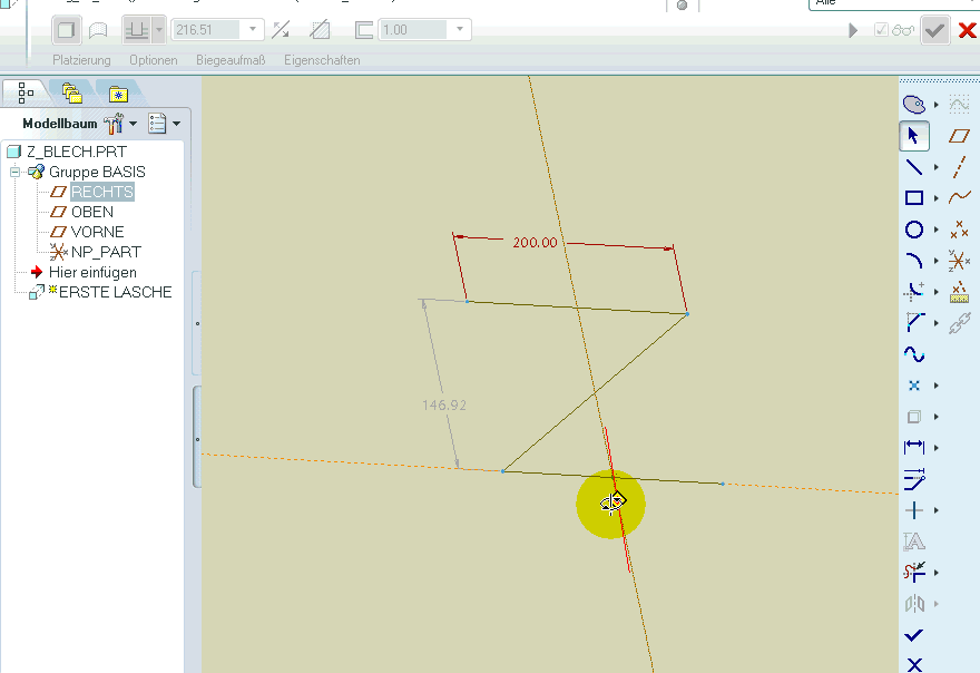

Ich möchte gerne ein Blechteil erstellen, welches die Form eines Z besitzt. Jedoch soll sich der Winkel in Abhängigkeit der Höhe einstelle und soll nicht extra eingeben werden.
Bei allem was ich bisher gefunden haben muss man den Winkel mit angeben.
Die Blechabwicklung soll ebenfalls noch möglich sein.
Danke für jegliche Unterstützung!
grüße Wolkenschaufler

Hallo Wolkenschaufler,
herzlich willkommen auf CAD.de!
Original erstellt von wolkenschaufler:
...ein Blechteil erstellen, welches die Form eines Z besitzt...
...der Winkel in Abhängigkeit der Höhe...
Meinst Du sowas?!?
(Anhang)
HTH, Nina

Ja genau! Respekt! Ich hätte nicht so schnell mit einer Lösung gerechnet!
Das mit dem Z war natürlich nur die einfache Version. Ist das auch irgendwie möglich, wenn ich bereits ein Blechteil habe an das ich eine Lasche hinzufügen will? Diese Lasche soll dann im Bezug zu einer Ebene immer parallel bleiben.

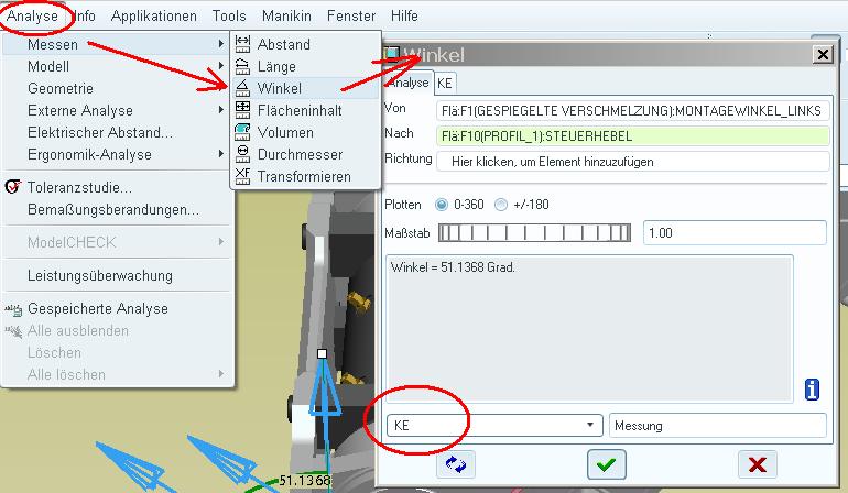

Hmm,
da ist ja einiges im argen...
1. wäre es nett gewesen, wenn Du nicht einfach nur WF3 in die Sys-Info geschrieben hättest, sondern auch noch, dass es sich um eine Ausbildungsversion handelt (SE)!
2. Muss die Ecke so komisch aussehen? (Entlastungstyp="Trennen")
3. Sind die Maße 3,63 in der 1.Lasche, und 132.08 in der 2. richtig?
4. und jetzt kommts: Muss es unbedingt eine "Flache Lasche" sein?
Dann könntest Du vorher ein Mess-KE erzeugen, dass den Winkel der 1.Lasche zur "Top"-Ebene misst.
Den Messwert kannst Du dann in der Lasche als Biegewinkel verwenden (Laschenwinkel=Messung:FID_MessKE)
immernoch 4.: Du könntest allerdings auch eine "Benutzerdefinierte" Flanschlasche erzeugen, die parallel zu Top liegt (Bedingung in der Skizze)
HTH, Nina
Zu der Lösung mit dem Mess-KE: Ich kämpfe damit ein solches zu erzeugen. Benötige ich dazu Mechanica?
Hä? Wieso das denn?!?
Nein, Du musst einfach nur eine Messung machen, aber den Typ auf "KE" umstellen.
(screenshot)
Auf der 2.Karteikarte kannst Du noch entscheiden, wie der Messparameter denn heißen soll.
HTH, Nina

Ich habe die Option nicht, ein KE während der Messung zu erzeugen. Siehe Bildschirmfoto. Was ich allerdings gemacht habe ist, die Messung zu speichern und daraus dann mit Analysis->saved analysis ein feature zu erzeugen (Analysis1).
Bin ich damit auf dem Holzweg?
Jetzt vermute ich, muss ich der Messung eine Variable zuweisen und diese dann in das Feld für den Winkel der Lasche eintragen.
gruß
[edit]
Ok, habs schon gefunden. Ist im Prinzip ja nichts anderes wie das, was ich schon hatte nur einfacher
