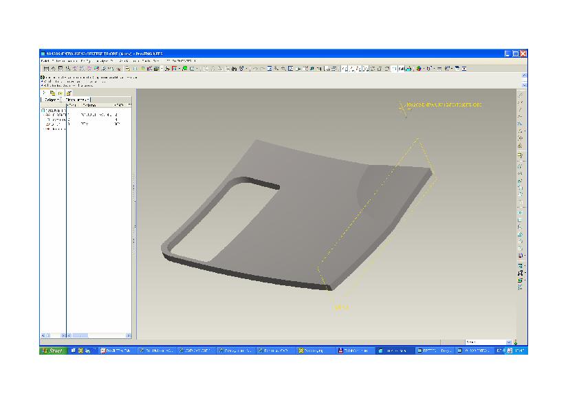

Hallo Gemeinde,
ich habe gerade eines IGES File eingelesen.
Dann habe ich eine DTM reingebaut und versucht, das Ke zu spiegeln.
Da kommt aber folgende Fehlermeldung:
Importiertes KE kann nicht in der Gruppe eingeschlossen werden.
Hat jemand einen Tip, warum das nicht klappt?
Danke im voraus.
Der Geissbock

Flächen abkopieren, und dann die kopierten Flächen spiegeln.
Import KE ausblenden, oder wenn es ein Volumen ist kannst du es auch mit einem Materialschntt komplett entfernen.
Danach aus den gespiegelten Flächen ein Volumen erstellen....fertig

#Editieren #KE-Operationen #Kopieren #Spiegeln #Alle_KE #abhängig
Spiegelebene wählen bzw. erzeugen
oder
wenn das Import-KE das erste Volumen-KE ist:
im Modellbaum das Teil wählen (erste Zeile) #editeiren #Spiegeln
Spiegelebene wählen bzw erzeugen
