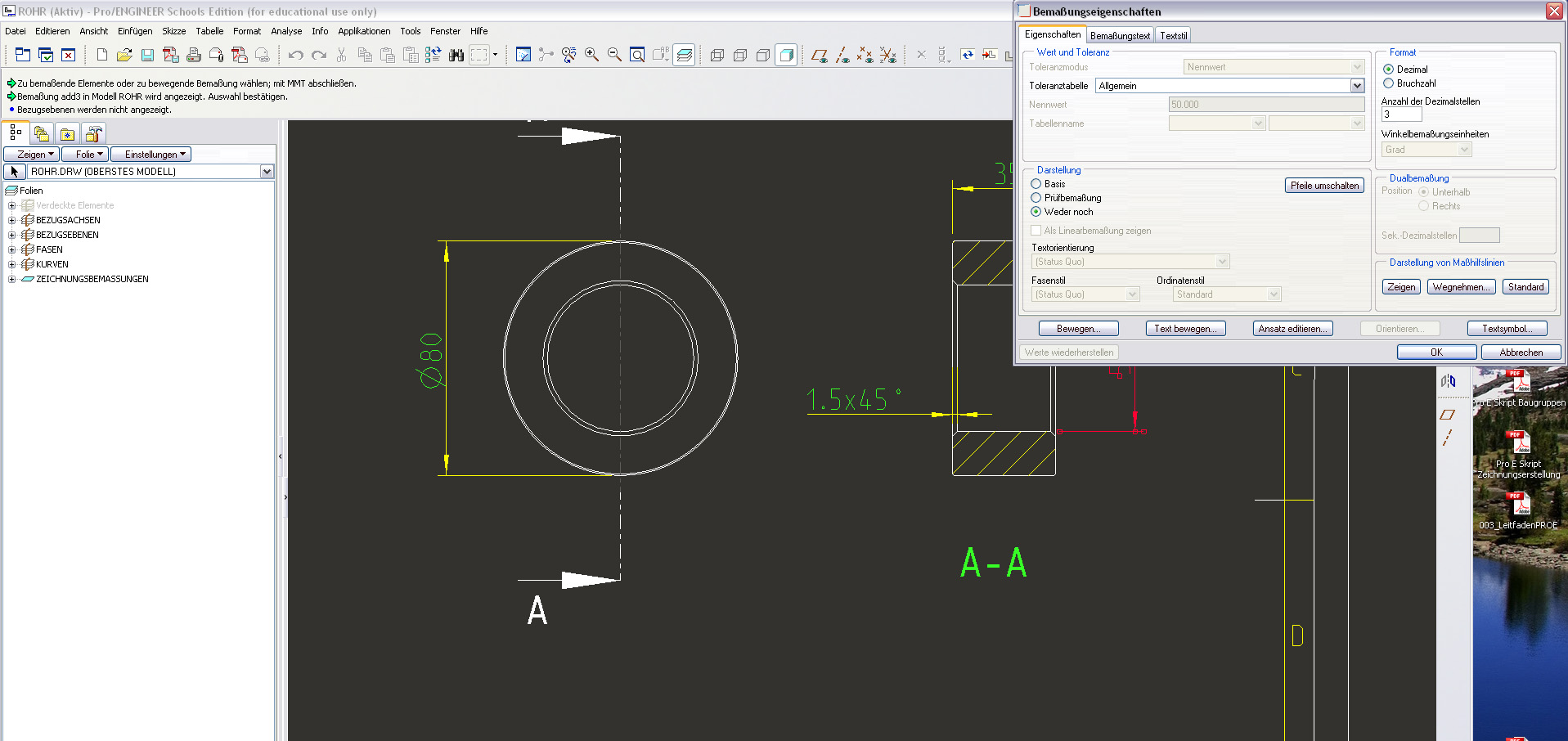

ich habe die Suchfunktion schon benutzt und bin leider nicht fündig geworden. Ich habe ein großes Problem.
Ich möchte in einer ZEichnungsableitung gerne ein oberes und ein unteres Abmaß eingeben aber leider ist das Feld "Toleranzmodus" grau unterlegt und ich kann nichts ändern!! Ein Kommilitone von mir benutzt die gleiche Schulversion und kann dort die Einstellung verändern. Hat jemand einen Tipp für mich was ich einstellen muss damit es funktioniert.
Das wäre echt nett ......

Toleranztabelle auf "Keine" umstellen HTH

danke für deine schnelle Antwort.
wenn ich auf "Keine" umstelle kann ich zwar Werte eingeben, diese werden auf der Zeichnung aber nicht hinter dem Maß angegeben.

Hallo und herzlich willkommen im CREO/Pro Forum!
->Datei,
->Eigenschaften,
->Zeichnungsoptionen
Option:
tol_display yes
Am besten in den Schablonen einstellen (Stichwort: "DIN.dtl")

super
..... wirklich ein ganz großes DANKESCHÖN!!!!!
Klasse!!!
