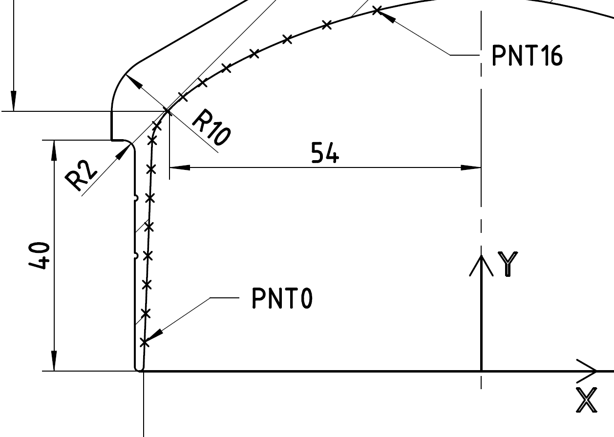

Hallo WBF,
hab gesucht, fand aber nüscht.
Kaffee steht auch neben mir, daher nun meine Frage.
Ich würde gern von mir eingefügte Punkte in einer Zeichnung sichbar machen und zum Vermassen benutzen.
Über Bezugspunkte ein/aus kann ich sie zwar in der Zeichnung sichbar machen, doch wenn ich die Punkte wieder ausschalte sind sie ja auch wieder weg. Und mit Zeigen/Wegnehmen geht das leider nicht.
Fällt da jemanden spontan was zu ein.

Hallo Bombi;
mach doch einfach eine Skizze und dann einen Kreis um jeden deiner Punkte.
Gruß, Holger

bzw. Symbol erstellen (vergleichbar Nullpunkt bei WZM) und einfügen auf Punkt.

warum legst du nicht eine Achse durch den Punkt?

...hmmmmm, kein schlechter Gedanke.
Obwohl ich dann für meine koordinaten jeweils die Achsen hätte.
Gibt es sonst niemnanden, bzw. warum ist dies nicht möglich??

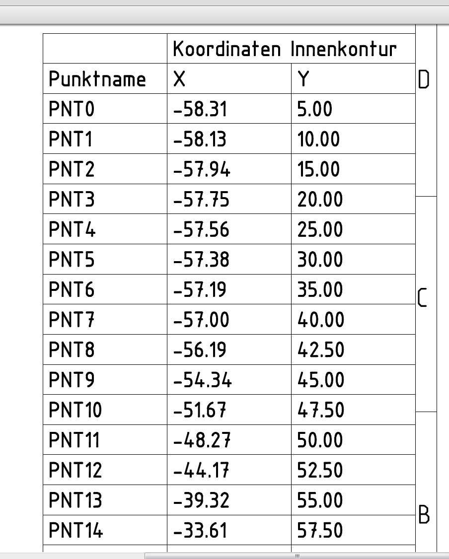

Mahlzeit,
wollte dies noch nachliefern.
Ich habe Punkte im 3D-Model eingefügt und so wie gebraucht gemustert.
An diesem Muster habe ich dann eine Skizze "befestigt". Diese Skizze sind die Kreuze die zu sehen sind.
Auch das Koordinatenkreuz hab ich als Skizze eingeügt.
Und die Koordinaten der gemusterten Punkte dann als Bohrtabelle in der Zeichnung ausgegeben.
Da das ganze Bauteil dann noch in einer Familientabelle wohnt, hat sich der Aufwand in Grenzen gehalten.
