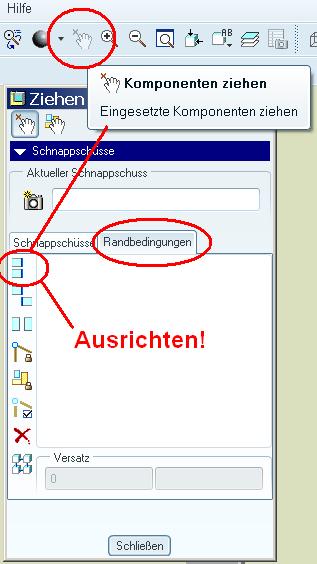

Du hast also bereits die korrekten Anstellwinkel und willst jetzt die Zähne quasi "im Eingriff" positionieren.
Also Zahn auf Zahnlücke, und dann koppeln. Richtig?
Ich würde das mit den so genannten "Randbedingungen" lösen, die es unter "Komponenten ziehen" neben den "Schnappschüssen" gibt.
z.B. Ausrichten einer Ebene des Ritzels (mitte Zahn), zu einer Ebene der Zahnstange (mitte Zahnlücke)
Dann einen Schnappschuss erstellen und das Getriebe koppeln. Feddsch!
Habe ich Dich jetzt richtig verstanden?
LG, Nina
