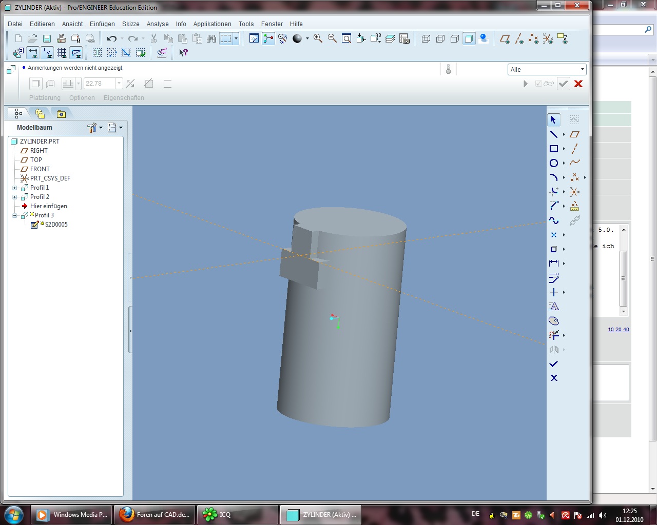

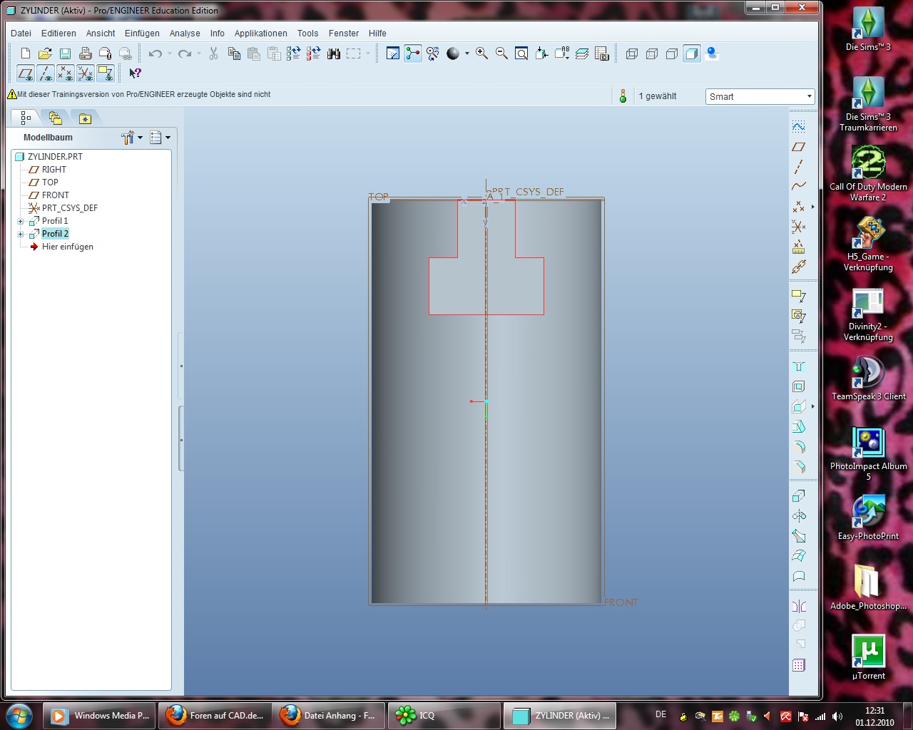

Hallöchen erstmal
Bin neu hier im Forum und hoffe auf eure Hilfe..
Ich muss für die Uni einen Zylinder mit Nubs erstellen, wie oben schon beschrieben, nutze ich Wildfire 5.0. Unsere Lernvideos sind alle mit WF 2.0, deswegen bringen mir die in meinem Fall nichts (oder zumindest helfen sie mir nur teilweise weiter). WF 2.0 will mein PC auch gar nicht erst installieren, sonst würde ich natürlich das nutzen.
Also zu meinem Problem:
Wie schneide ich die Nubs aus dem Zylinder?
Ich zeichne sie auf dem Zylinder ein, kann sie jedoch dann nicht ausschneiden, weil sie einfach an den Zylinder angehängt werden. (In den Lernvideos, also in WF 2, ziehen sich die Linien autoamtisch zu den Achsen weiter, sodass man es ohne weiteres mit dem Extrudieren Tool ausschneiden kann.)
Oh mann, das ist wirklich schwer zu erklären, ich hoffe die Anhangsbilder zeigen mein Problem.
LG, Lacrima

anagl
Beiträge: 4566
Registriert: 28.05.2001
CREO2 M140
PDMLink 10.2 M020
HW diverse
erstellt am: 01. Dez. 2010 12:45    Editieren oder löschen Sie diesen Beitrag!  <-- editieren / zitieren -->   Antwort mit Zitat in Fett Antwort mit kursivem Zitat    Unities abgeben: 1 Unity (wenig hilfreich, aber dennoch)2 Unities3 Unities4 Unities5 Unities6 Unities7 Unities8 Unities9 Unities10 Unities Nur für Lacrima 10 Unities + Antwort hilfreich
Schalter Material entfernen

erstellt am: 01. Dez. 2010 12:50    Editieren oder löschen Sie diesen Beitrag!  <-- editieren / zitieren -->   Antwort mit Zitat in Fett Antwort mit kursivem Zitat    Unities abgeben: 1 Unity (wenig hilfreich, aber dennoch)2 Unities3 Unities4 Unities5 Unities6 Unities7 Unities8 Unities9 Unities10 Unities
Genau das funktioniert eben nicht...
Mir is grad noch aufgefallen, es heißt ja Nuts und nicht Nubs
Bin auf Extrudieren gegangen, Eigenschaften, Seite 1: Durch alle und Seite 2: Durch alle, aber es passiert nichts..

erstellt am: 01. Dez. 2010 12:55    Editieren oder löschen Sie diesen Beitrag!  <-- editieren / zitieren -->   Antwort mit Zitat in Fett Antwort mit kursivem Zitat    Unities abgeben: 1 Unity (wenig hilfreich, aber dennoch)2 Unities3 Unities4 Unities5 Unities6 Unities7 Unities8 Unities9 Unities10 Unities
Optionen meinte ich, nicht Eigenschaften. Mann, ich bin heute echt wirr^^

erstellt am: 01. Dez. 2010 13:16    Editieren oder löschen Sie diesen Beitrag!  <-- editieren / zitieren -->   Antwort mit Zitat in Fett Antwort mit kursivem Zitat    Unities abgeben: 1 Unity (wenig hilfreich, aber dennoch)2 Unities3 Unities4 Unities5 Unities6 Unities7 Unities8 Unities9 Unities10 Unities
Habe meinen Fehler gefunden. Erst denken, dann reden (bzw. schreiben). Hätte heute vielleicht einfach im Bett bleiben sollen

BergMax
Dipl.-Ing. (FH)
Beiträge: 2353
Registriert: 23.08.2005
erstellt am: 01. Dez. 2010 15:01    Editieren oder löschen Sie diesen Beitrag!  <-- editieren / zitieren -->   Antwort mit Zitat in Fett Antwort mit kursivem Zitat    Unities abgeben: 1 Unity (wenig hilfreich, aber dennoch)2 Unities3 Unities4 Unities5 Unities6 Unities7 Unities8 Unities9 Unities10 Unities Nur für Lacrima 10 Unities + Antwort hilfreich
jetzt hättest du noch verraten können, was der Fehler war.
Ich bin jetzt aber zu spät mit der Feststellung, dass du ja noch im Skizzierer bist.
Der Schalter zur Materialentfernung aber erst nach Beendigung der Skizze umschaltbar ist...
Bis WF4 sah man das Dashboard im Skizzierer erst gar nicht, den Fehler konnt man also nicht machen.
