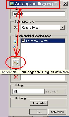

Schön das ich dieses Forum gefunden habe. Leider habe ich in der Suche leider keine richtig passende Antwort gefunden.
Zur Frage:
Kann man bei WF4 Baugruppen entlang einer Kurve antreiben. Bei WF5 kann man eine Führung definieren (Punkt auf Kurve) und dann einen Motor einbauen. Bei WF4 geht das nicht, da kann man nur Dämpfungswirkung für die Führung definieren. Gibt es eine andere Möglichkeit bei WF4 etwas entlang einer Kurve fahren zu lassen (Animation) Am besten mit V=konst.
Vielen Dank und Gruß

Du kannst in WF4 zwar keine Motoren an die Führung hängen, aber immerhin eine Tangentiale Geschwindigkeit als Anfangsbedingung zuweisen.
Falls das nicht reicht, hilft nur die Lösung über Steuerdummys.
HTH, Nina

Hallo Nina,
vielen Dank für die Antwort, soweit hatte ich es auch schon geschafft, aber ich sehe keine Bewegung in der Animation. Wie muss ich weiter vorgehen, bzw. was hat es mit den Steuerdummys auf sich?

Es reicht nicht, diese Anfangskonfiguration zu erzeugen, Du musst sie auch VERWENDEN!
In der Analyse ein Häkchen bei "I.C.State" (Initial Conditions)
