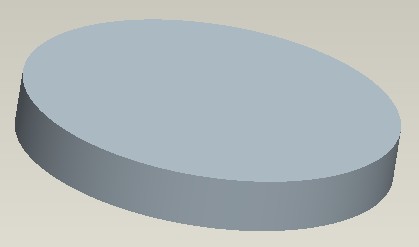

Hallo Zusammen!
Ich versuche gerade eine Planlinse zu schleifen (Bild siehe Anhang). Bei der Erstellung des NC Datensatzes kommt allerdings die mir unerklärliche Fehlermeldung einer Hinterschneidung weswegen das Werkzeug nich platziert werden kann (Bild siehe Anhang).
Woran liegt das, was habe ich falsch gemacht?
Ich hoffe dass mir wer helfen kann!

Hallo Timo,
ist dies die erste Folge deiner Operation? Möglicherweise ist die Rückzugsebene
zu tief platziert. Das kann eine Ursache sein...
Was passiert, wenn du die ganze Folge neu aufsetzt? Manchmal reicht das ja schon...
Grüße!
Felix

Hallo Timo,
erstmal herzlich willkommen im CREO/Pro/E Forum!
Original erstellt von Timo1985:
...unerklärliche Fehlermeldung einer Hinterschneidung...
Hast Du vielleicht die Werkzeugachse nicht korrekt eingestellt?
- Wie liegt Dein Koordinatensystem?
- Welche Bearbeitung hast Du geplant?
- Wusstest Du, dass es ein ->Pro/NC Forum<- gibt?
LG, Nina

Ich arbeite nicht mit einer Rückzugsebene sondern mit einem Rückzugszylinder, folglich kann ich den nicht zu tief platzieren.
Aber danke für den Hinweis!
Mein Koordinatensystem liegt mittig auf der Oberfläche der Planfläche,
geplant ist eine schleifbearbeitung auf einer 4-Achs-Maschine, und nein Ich wusste nicht dass es ein Pro/Nc Forum gibt, werd mich da gleich mal schlau machen, herzlichen dank!
LG Timo

Hallo Timo,
Nein nicht das WO, sondern DAS WIE ist entscheidend! Z-Achse = Werkzeugachse!
Das hatte ich schon gelesen.
Ich meinte UMFANGS- oder STIRN- Schleifen?
LG, Nina
