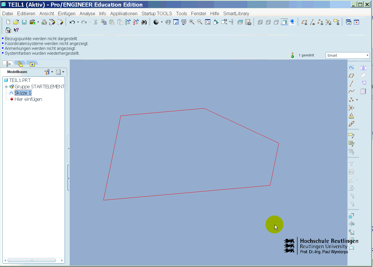

Ich habe folgendes Problem:
Ich möchte in ProE eine Skizze erstellen, aus ihr ein Flächen-KE zur Berechnung in Mechanica ableiten (mit Schalen-Idealisierung da FKV Bauteil) und ein Volumen-KE (Skizze aufdicken) zum Erstellen einer technischen Zeichnung.
Ich wünsche mir eigentlich nur eine Abhängigkeit zwischen Flächen-KE und Volumen-KE, damit wenn ich im Flächen-KE Bemassungen ändere, diese auch in das Volumen-Modell übernommen werden und nicht händisch editiert werden müssen.

ich habe mal mein Modell angehängt. Ich möchte aus diesem Modell ein Volumenmodell ableiten, was alle Änderungen des Flächen-KE übernimmt. D.h. wenn ich im Flächen-KE die Geometrie ändere um Sie neu berechnen zu lassen soll er das auch in meinem Volumenmodell tun. Wenn ich in das Flächen-Bauteil eine Aufdickung hinzufüge, ist das Starten von Mechanica nicht mehr korrekt möglich.
Deshalb dachte ich an irgendeinen Eltern-Kind-Bezug zwischen verschiedenen Bauteilen... (Evtl mit einer Skizze?)

ich würde als letzten Akt vor der Aufdickung eine Flächenkopie machen und entweder die oder die Originalfläche aufdicken. Damit behältst Du die Fläche und das Solid. Alternativ geht es bestimmt auch über eine Baugruppe, bei der Du für jedes Teil (FEM und Solid) ein eigenes Part anlegst und die Fläche über Publizier-/Kopiergeometrie "weitervererbst". Damit hast Du ein Teil mit "nur Fläche" und im anderen kannst Du aufdicken. Aktualisiert werden bei Maßänderungen im Basismodell beide.

ich weiß nu wie es geht. Das Flächen-KE wird mit den Kopieroptionen kopiert und im anderen Bauteil mit Spezial-Einfügen eingefügt. Dann noch Referenzen abgleichen und fertig.
Wenn man jetzt im Elternmodell was ändert wird es auch im Tochtermodell übernommen. Allerdings nur in eine Richtung, das reicht aber für meine Zwecke aus.
