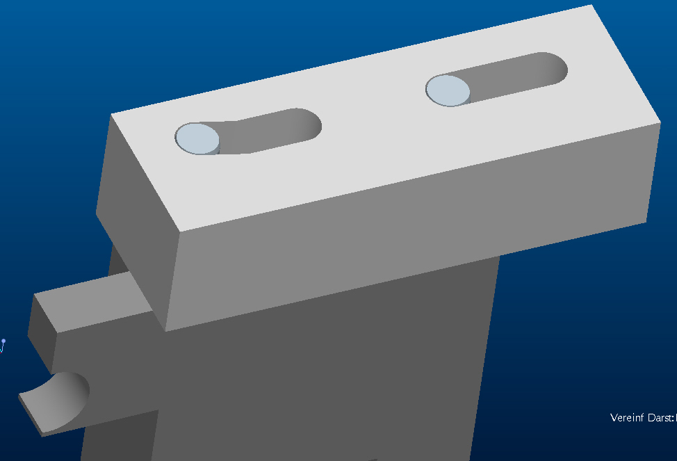

Hallo Zusammen, ich versuche seit Stunden, Ein Teil mit 2 Stiften in einer Führung mit 2 Langlöchern laufen zu lassen. Problem dabei: ein Langloch macht einen Knick. Ist so eine Mechanismuslösung in ProE WF2 schon möglich?
Habe schon alles mögliche versucht (Punkte suf Skizzen...), finde aber keine Lösung.
Anbei ein Foto des Problems.
Besten Dank im Voraus.
Jochen

Wildfire 2 ist schon was her,
aber in der WF4 würde ich das Problem lösen
indem ich beim Zusammenbau eine Führung
auswähle (unter den Gelenkoptionen).
Dann die Flächen der Bolzen und die
seitlichen Flächen der Langlöcher.
vielleicht hilft dr das hier auch weiter?
http://ww3.cad.de/foren/ubb/Forum12/HTML/020157.shtml

Hallo, ja geht. Ich habe es in WF5 und WF2 hinbekommen. Allerdings hat mein geknicktes Langloch einen Radius in der Kurve. (muss aber wohl gar nicht sein) Die Punkte gehören zum grauen Teil, die Kurven zum Oragenen.
Zwei Führungen definieren und die Platte läßt sich wie gewünscht verschieben.
Gruß Mathias
