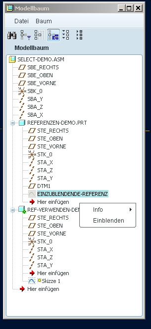

Ich erstelle im Baugruppenmodus eine Skizze in einem Bauteil.
Ich kann jetzt noch einzelne Referenzen an beliebiger Stelle im Modellbaum über Kontextmenu ein- und ausblenden. (s. Abb.)
Ich schliesse diese Skizze und öffne sie erneut zum Bearbeiten.
Jetzt habe ich die Möglichkeit des einzelnen Ein- und Ausblendens nicht mehr.
Ist das ein bug oder ein feature?

bist Du im Skizzier-Modus?
wenn ja, gilt das aber auch wenn das prt einzeln geöffnet ist.
im übrigen kannst Du das Element aus der Folie "Verdeckte Elemente" löschen.
