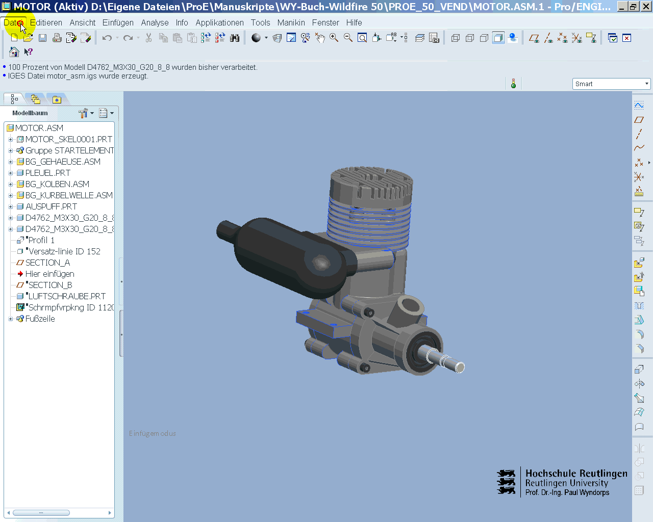

gibt es einen Befehl bei dem man eine Baugruppe als Bauteil (.prt) abspeichern kann.
Ich möchte die Teile in der Baugruppe in einer anderen Baugruppe wieder einbauen. Möchte aber nur
noch eine Datei haben.

versuche mal "Schrumpfverpackung" oder die "externe" Variante davon...

Wenn man ganz "totes Zeugs" haben willst und ungefähr so wirkt die Frage auf mich, kannst man auch die Baugruppe als IGES abspeichern, dann das IGES als Teil öffnen und wieder als PRT abspeichern.

danke für die Antworten. Iges habe ich auch schon versucht. Aber seit der W5
funktioniert das nicht mehr so. Die Datenmenge wird um ein vielfaches größer als
die Datenmenge in ProE.

Das war auch vorher schon so. Irgend einen Tod muss man sterben. Wenn die Datenmenge so kritisch sein sollte, hilft vielleicht, vor dem IGES-Export eine Vereinfachte Darstellung der Baugruppe zu machen, bei der man alles Überflüssige rausschmeißt.
Wenns nur zur Referenzierung in der anderen Baugruppe benötigt wird, würde ich in der Originalbaugruppe ein Skelettmodell mit Kopie- oder Publiziergeometrie füllen und dieses dann in der anderen Baugruppe einbauen.
