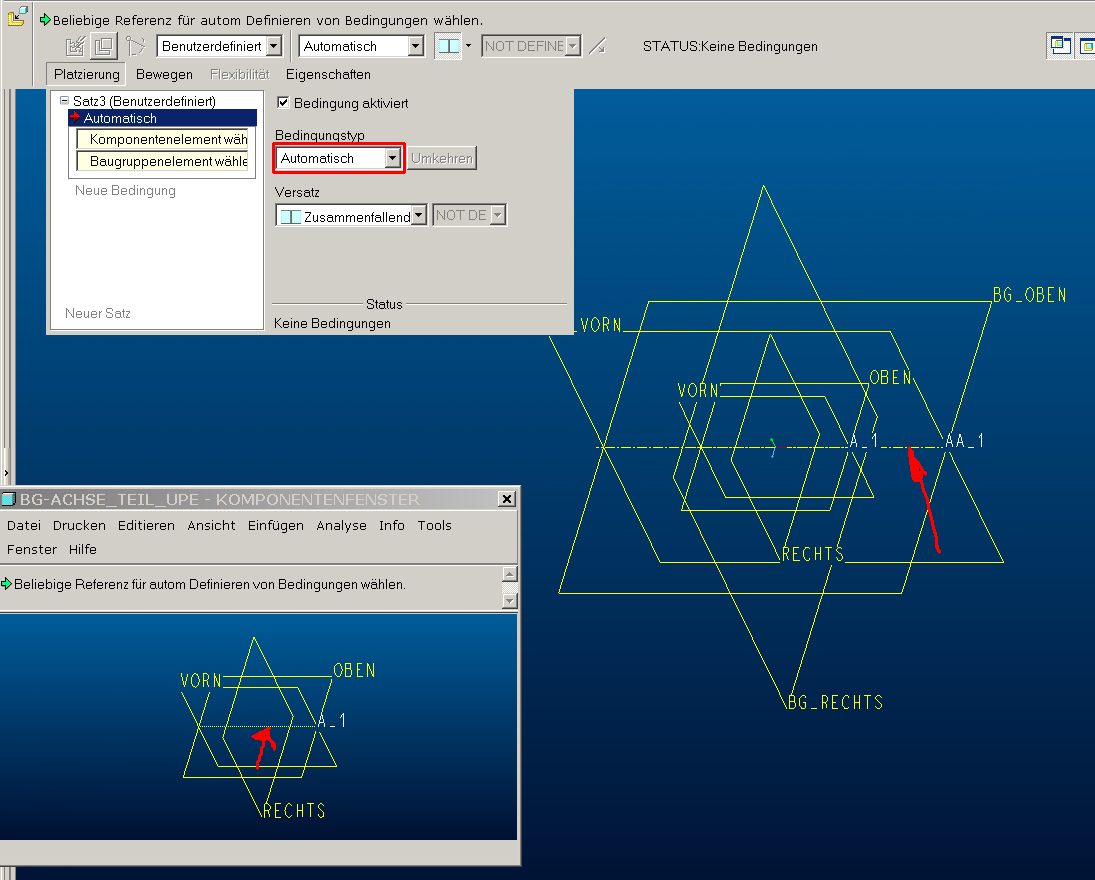

Wie Kann Ich Ein Bauteil In Einem Bestimmten Winkel Zu Einem Anderen Bauteil Platzieren
z.b. eine Scherenhebel in ein so Gabel dingens da geht dann noch ein Bolzen durch den Hebel und durch das gabel dingens hindurch
wie kann ich da einen bestimmten winkel eingeben?

Zuerst auf Achse einbauen, dann ergibt sich als nächste Bedingung ein Winkelmaß zu einer Ebene/Fläche

wie meinst du das auf achse einbauen wo befindet sich dieser befehl ?
ich hab nur die befehle benutzerdefiniert und automatisch diese beiden reiter

Lassen sie das *Automatisch* stehen und klicken sie ihre Achsen an - der Bedingungstyp springt dann automatisch auf Ausrichten.
Zweite Einbaubedingung - zwei Ebenen - und einen Winkel unter dem diese zueinander stehen.
